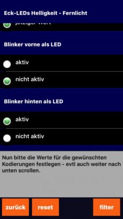

Haben gerade mal die Spannungsüberwachung für die Blinker bei Carly deaktiviert. Dabei ist mir folgende Einstellung aufgefallen. Ist das vielleicht der Grund, dass die LED-Blinker vorne nicht funktionieren? Wie ist es bei Euch eingestellt?
Sieht wohl ganz so aus...wenn Du bei der jeweiligen Carly Kodierung auf aktiv oder nicht aktiv klickst, dann wird Dir dazu eine Beschreibung unten angezeigt: "Aktiviere diese Option falls die vorderen Blinker mit LEDs ersetzt wurden"
Wundert mich nur, da alle von Plug& Play-Austausch sprechen ohne vorher was mit Carly kodieren zu müssen. Dann müssten ja eigentlich alle diese Änderung vorgenommen haben, damit die LEDs leuchten
Das einzigste was ich deaktiviert habe, ist die Spannungsüberprüfung beim Start da das rumgeflackere mich genervt hat. Funktioniert haben die Dinger sofort. Damals noch mit BMWhat - da gab's obriges Menü noch gar nicht.
