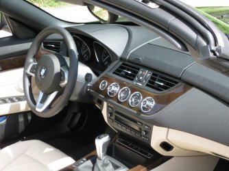

Leder vom Armaturenbrett löst sich !!
Mhm. Irgendwie sieht es so aus als hätten die das Leder direkt auf das Plastik geklebt. Das glänzt ja auch noch unterm Leder hervor.
Das ist so ,gibt es auch eine Ausstattung ohne Leder Armaturenbrett ?
Ich meine damit, das die den Kunststoff nicht vorbehandelt haben. Dadurch kann das Leder nicht dauerhaft kleben bleiben.
Hast du das selber ausgebaut bzw. ist das deins? Bring es halt mal zum Sattler, der kanns ordentlich neu beziehen und dann ist das Problem vielleicht dauerhaft beseitigt.
Ja das ist meins nachdem der :) :-) mir ein neues eingebaut hat.
Unter dem Leder sieht es so aus als währe das Plastik Armaturenbrett mit Cockpitspray behandelt so glänzt das,super glatt und hat aber die musterung von Leder.
Der Sattler sagte mir schon vorher das er da nicht dran darf wegen dem Airbag da ist das Leder ich glaube vorgestanzt.
Und Rep. konnte er es auch nicht so seine aussage, evtl. ja jetzt wo mann besser rankommt.
Soweit ich weis wird das mit Spezial Kleber verklebt der sehr Temperatur beständig ist.
Hm warum das nun aufgeht zuwenig Kleber oder nicht gut gereinigt und verklebt worden?

Aha ,ok jetzt nochne Naht draufmalen dann siehts genauso aus ;) und alles ohne Angst das sich was löst :confused:
ich weiss, dass du mir gegenüber beratungsresistent bist, aber bei meinem z mit ähnlichem problem (da wars "nur" die airbagabdeckung) hat sich bmw anfangs auch geweigert. hab dann kurzerhand ein schönes schild hergestellt mit der aufschrift: "das ist premiumqualität - bmw steht aber nicht dazu und lässt ihre kunden bezahlen". das schild hab ich hinter die windschutzscheibe geklemmt mit nem auffälligen papppfeil auf die "schadstelle". dann das auto direkt an der einfahrt (also auf der strasse) vom betreffenden händler geparkt. nach zwei tagen kam plötzlich ein anruf, dass nun doch kulanz möglich wäre... manche arbeiten halt nur unter druck :D
Zeig mal Bilder!
