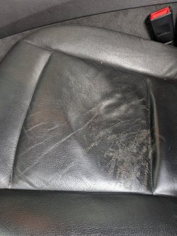

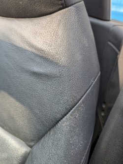

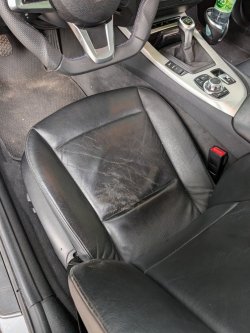

Bei meinem E89 sind nach 15 Jahren nun starke Gebrauchsspuren an den Sitzwangen und auf der Sitzfläche (Ledersitze schwarz) zu sehen.
Ich würde das gerne ändern, bzw. etwas aufbessern.
Gehe ich richtig in der Annahme, dass ich das Leder erst nachfärben kann, und danach komplett mit einer Pflege behandeln kann?
Oder was ist hier der richtige Ansatz, und kennt jemand gute Produkte dafür?

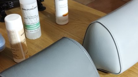

Nachher
Alles mit den Colour Lock Produkten

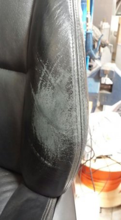

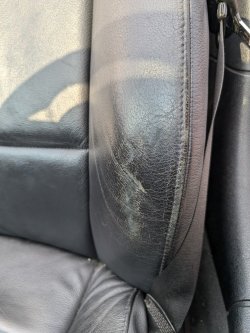

Hey genau so sieht es bei mir aus!!! 100% genau so!
Da bist du nicht alleine. Gerade schwarz kann man recht gut hin bekommen. Ich persönlich halte aber nichts von der "Tupf" Methode. Ich habe z.B. silber bestellt (unter Angabe des Farbcodes) und drei mal eine abweichende Farbe bekommen. Zum Schluss habe ich mir von einem Colourlock Partner die Farbe anmischen lassen. Perfekt. Aber wie gesagt, bei schwarz dürfte das nicht notwendig sein.
Ich empfehle keine Produkte die ich nicht selber getestet habe.
Nachher
das heisst, ich brauche das Schleifpad, damit behandle ich das, dann Leder Fresh in schwarz drauf. Auf deren Seite steht ja:
Durch den Verschleiß rau gewordene Stellen müssen Sie vor dem Reparieren oder Tönen mit dem COLOURLOCK Leder Schleifpad glätten.
An den Stellen mit Farbabrieb und Trockenbrüchen wird die Originalfarbe des Leders mit unserem COLOURLOCK Leder Fresh wieder aufgefrischt. An den Stellen mit den größten Farbunterschieden müssen Sie die Tönung mehrfach auftupfen und mit einem Fön trocknen. Da auch die Tönung aufgrund der Bindemittel eine leichte Füllwirkung hat, werden Oberflächenschäden nahezu vollständig verschwinden.
Schleifpad, Reinigungsbenzin, Farbe und den Reiniger und Leder Protector würde ich auch direkt bestellen. Optional Flüssigleder und die Bürste zur Reinigung. Fön wirst du wohl hoffentlich haben ;) :D
