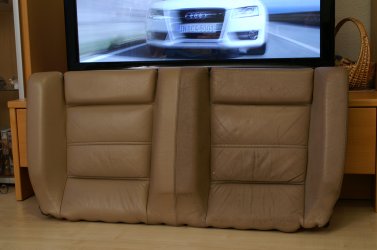

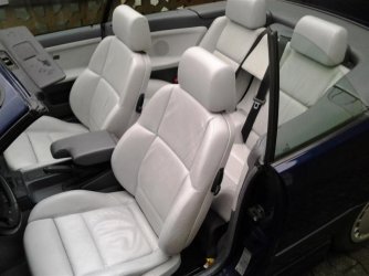

Beim Reiniger würde ich den "starken" empfehlen. Der "milde" war vom Ergebnis her bei mir einfach viel zu schwach. Es lohnt sich weiterhin direkt die größeren Gebinde zu ordern. Sowohl Reiniger als auch Tönung halten über Jahre weg.
Risse kann man mit dem Reparaturkleber hervorragend bearbeiten, allerdings ist hier viel Geduld und sehr genaues Arbeiten erforderlich.
Rückblickend betrachtet bin ich sehr froh, dass ich mir die Arbeit jetzt nicht mehr 2x im Jahr antun muss. Bilder im Anhang vom ehemaligen E36 Cabbi in Casualgrau.

Reiniger stark nur bei wirklichen Härtefällen wie dem von mir gezeigten Beispiel. Lieber mehrmals den milden Reiniger. Am Lack arbeitet man sich ja auch nicht sofort mit der schwersten Waffe ab.
Es ist zwar verlockend aber auch wirklich brutal zum Leder.
Nach dem Einsatz von Reiniger stark würde ich auch nochmal mit Essigwasser drüber gehen um dem Leder wieder den richtigen PH Wert zu geben.
Vor der Winterpause Elephantfett drauf, daß es schön einziehen kann.
Beim Reiniger lohnt sich auf alle Fälle die große Flasche.
Pflegemittel und besonders Tönung sind so ergiebig das daß eigentlich nicht lohnt.
Tönung in dünnen Schichten aufbringen, sonst wird es fleckig. Nicht wundern das die Farbe frisch noch nicht passt.

Na dann wünsche ich viel Spaß wenn du an so eine oder noch schlimmere Rückbank wie die gezeigte gerätst.
...und die Leute mit den steinharten und geplatzten Rückbanklehnen an selbigen Modellen wußten auch das man keine Pflegeprodukte braucht. Ich habe sie ahnungslos benutzt und meine Sitze waren auch nach über 30 Jahren und einer Viertelmillion Kilometern bestens.
...und natürlich muss man bei so einer Hardcorekur mindestens mit Tönung ran, weil man die Brüche danach richtig schön sieht.

...das mit dem "neutralisieren" des Leders nach der Behandlung mit brutalen und wie du selber sagst PH mäßig völlig falschen Starkreinigern ist auch nicht auf meinem Mist gewachsen, sondern auf dem vom professionellen Instandsetzer.
Das sowas nicht zur normalen Behandlung zu empfehlen ist...nichtmsl was am Leder zu suchen hat...sondern zum retten von "Supergau"fällen bei denen eigendlich eh fast alles zu spät ist, ist doch klar...und nein, die war nicht aus meinem Auto. ;) ...da wollte ich nur mal probieren ob ich die retten kann.
Das TopCoat ist da eh schon vorher komplett demoliert.

...und ebendso habe ich meinen Vorredner sogar ausdrücklich vor "sinnloser" Verwendung starker Reiniger "weil es schneller geht" gewarnt...ich habe lediglich ein Beispiel gegeben in welchem Extremfall das "brutale Vorgehen " angebracht ist....und wie man selbst dann die Wirkung des alkalischen Reinigers noch etwas "neutralisieren" könnte....ich weiß nicht was du mir die ganze Zeit unterstellen willst...?
Die gezeigte Rückbank war theoretisch völlig hin. Jahrelange Hundenutzung ohne Reinigung und Pflege, von Krallen zerschrammt und gelocht. Ich habe ja nicht umsonst erstmal die Hälfte zur Demonstration "ursprünglich" gelassen.
Es ging da um "letzte Rettung" und die ist gelungen.
Die "Kur" ist über 10 Jahre her. Die Rückbank dient seit dem in einem gepflegten Auto, ist besser als 80% der über 30 Jahre alten Rückbänke (meist steinhartes geschrumpftes Leder..."Protect, Elephant-Fett kann man sich sparen"...mit geplatzten Nähten auf der Oberseite) in diesen Autos und immer noch in Ordnung. Keiner würde glauben wie sie mal aussah.
