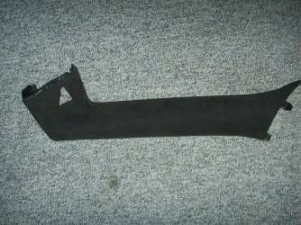

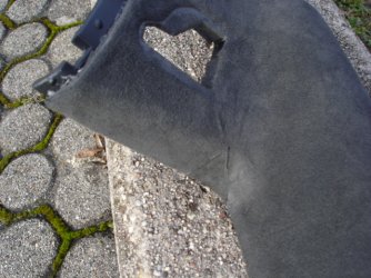

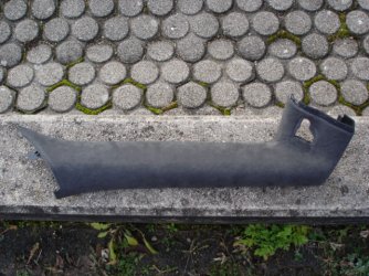

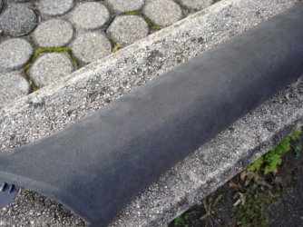

Mich würde es auch interessieren wie du das gemacht hast. Ich habs mich schon daran probiert mit nur mäßigen Ergebnissen. Es gibt einfach wenn man alles versucht mit einem Stück zu beziehen Stellen, an denen sich das Material staucht und andere wo man es zu stark dehnen müsste. Kann ja mal ein paar Bilder einstellen.

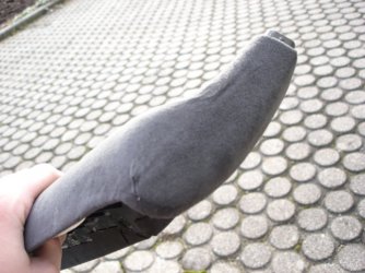

Moin,
das stimmt mit den A-Säulen, bei mir sind es 2 Teile und dann auf stoß verklebt. Werde eine aber noch mal machen, da ich jetzt weiß wie ich die Teile zuschneiden muß. &:
Es kommt aber auch auf das Alcantara an. Hab hier 2 verschiedene, das Graue läst sich sehr gut ziehen und das Schwarze für den Zetti ist leider ein bischen steif. Das Graue war aber auch poppelt so teuer wie das Schwarze.
Marco
Hier mal ein Foto:
AW: Lederwechsel bei Türverkleidung
So hab mal ein paar Bilder angehägt von meiner Verkleidung. Man kann darauf auch schön die Probleme sehen, wenn man alles aus einem Stück macht.
Hi FatzZz,
das mit den Ecken habe ich auch. Denke das ich es mit meiner 2 Teile Schnitt hinbekommen. Sach bescheid wenn es klappt!
Gruß Marco
