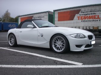

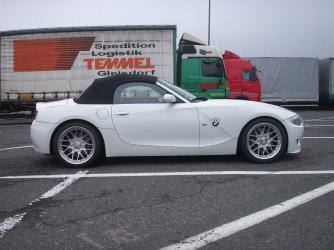

ich hatte die Felgen/Reifen noch von meinem Z3 über und wollte mal gucken wie es geht. ;) Wie Ihr schon schreibt, hinten war noch viel Platz im Radkasten. Aber durch die Sport Cups war ok Grip vorhanden.
Somit nicht eingetragen und war nur 2-3 Tage auf dem Wagen, während die Supersports auf die anderen Felgen kamen.

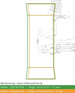

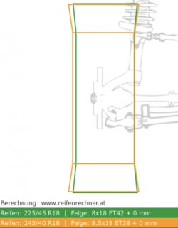

Das wäre die VA
Und das die HA
Wird 1,2% kleiner vom Umfang. Schadet also nicht :)
