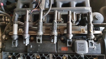

Blasen an der Isolierung weil Zündspulen immer mit Hitze zu kämpfen haben. Daran gehen die dann früher oder später kaputt. Fand ich auch beeindruckend
Ok, so hatte ich das bisher an keiner Zündspule an meinen beiden M54. Dabei haben die auch schon jeweils deutlich über 200 tkm runter. :b
Dann hast du sie nie richtig warm gefahren und rann genommen :D :D
Meiner hat 178tkm weg, und du siehst auf dem Bild auch schön das schon drei verschiedene Modelle verbaut sind :P ... eine davon hatte ich 2018 in Irland im Urlaub getauscht, da ist mir beim Überholvorgang und Vollgas ein Zylinder ausgestiegen... und nun dachte ich mir bei der Vanos Aktion einmal komplett alles neu zu machen. Ist ja nur eine Frage der Zeit wann die nächste voll aussteigt. Und am Ende haben die mit den Blasenbildung vermutlich auch nicht mehr so richtig funktioniert. Gottseidank waren die Schächte zum einen total trocken, und zum anderen nicht verklebt damit, also blank.

Ja ich weiß garnicht was da so genau passiert, am Ende ist das außen doch Masse? Da dürfte ja dann nix passieren, doch zeigt diese Blaßenbildung was da für Temperaturen auf Dauer herschen, wo soll dort die Hitze auch hin? Und daran gehen die dann innerlich kaputt wie ich gelesen hatte ... Gottseidank sind die ja echt Günstig mit um die 30€ das Stück.

So ist es gut, aber nur für die Zündspulen :P ... siehst du mal, vielleicht hattest du einfach immer M54 erwischt die schon mal einen neuen Satz bekommen haben. Könnte mir vorstellen das nur die Marge ab Werk vielleich solche Optischen Entwicklungen zeigt wenn sie alt und von der Hitze zerfressen sind, was ja Optisch ein guter Indikator ist. Du siehst ja alleine auf meinem Foto drei verschiedene Modelle die im laufe der Zeit den Weg in den M54 fanden, und der Wagen ist mit einem Berg von Rechnungen 10 Jahre nachweißbar bei BMW gewesen.
