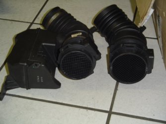

Ein Vergleich der Bauteile zeigt folgendes:

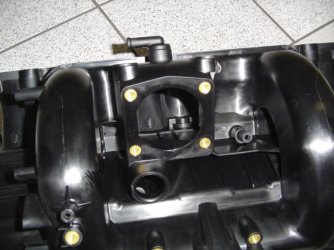

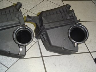

Obwohl die gesamte Ansaugluftführung bei allen R6ern augenscheinlich identisch ist, unterscheidet sie sich erheblich in den Querschnitten.
2.2er und 2.8er verfügen ab Luftfilterkasten bis einschließlich Drosselklappe über die selben Querschnitte. Der 3.0er ist hier bereits deutlich größer (siehe Fotos. Rund 5mm am LMM, 4mm an der DK). Entsprechend größer ist auch der Durchmesser an der Verbindung DK/Brücke. Also: Teile vom 3.0er verwenden.

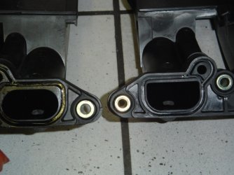

Interessant auch die Durchmesser der sechs Ansaugleitungen am Flansch zum Zylinderkopf. Hier sind die Querschnitte am 2.2er und am 3.0er gleich. Der 2.8er hingegen ist verengt, wie man auf den Bildern gut erkennen kann. :B
Also: Wenn restliche Ansaugluftführung einschließlich Drosselklappe NICHTverändert wird (siehe unten "Exkurs"), Ansaugbrücke vom 2.2er oder 3.0er verwenden. Bei einem Komplettumbau des Ansaugmoduls sollte die 3.0er Brücke genommen werden.

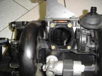

Exkurs: Da die Drosselklappe des 2.8er über einen Gaszug betätigt wird, die M54-Motoren hingegen über E-Gas verfügen, muss hier adaptiert werden. Das Lochbild des Drosselklappenflansches an den Ansaugbrücken ist zudem noch unterschiedlich (siehe Fotos). Mir ist nicht klar, ob ein Umbau auf E-Gas oder eine der Bau eines Adapters die bessere Lösung ist. Der Adapterbau scheint unkomplizierter. Wenn die originale Drosselklappe beibehalten wird, kann theoretisch auch die Ansaugbrücke des 2.2ers verwendet werden, die sich offenbar nur am DK-Querschnitt von der 3.0er unterscheidet.

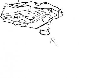

Was mir jedoch im Zuge der Karosseriearbeiten aufgefallen ist: Die Luftführung (von 2,2 über M52B28TÜ bis S54 identisch) hat beim M einen kleinen zusätzlichen schlauch, der in das linke Loch in der Schürze führt. Darüber kann der M Motor zusätzlich Luft ziehen.
Das macht auch absolut Sinn, denn der winzige Schlitz rechts vom linken Scheinwerfer ist einfach zu klein! Es könnte schon helfen, den kleinen Deckel zu entfernen, der bei nicht-M Modellen das Luftziehen von unten raus verhindert. Im zweiten Schritt würden dann die überflüssigen Scheinwerfer einem rundlich geformten Plastik weichen -> kleiner Schlauch -> Luftführung.

Sind die Ansaugrohre vom 2.2 und 2.8 gleich lang? auf den Bild sieht es aus als
ob die vom 2.2 länger wären.
Bei meinem früheren M3 E36 3.0 hab ich die Ansaugrohre vom M3 GT eingebaut.
Die waren kürzer und hatte den Effekt, das er untenrum etwas an Drehmoment verlor aber ab 4000 U/min an durchzug zu legte.
Gruß Christian

(...) Die Luftführung (von 2,2 über M52B28TÜ bis S54 identisch) hat beim M einen kleinen zusätzlichen schlauch, der in das linke Loch in der Schürze führt. Darüber kann der M Motor zusätzlich Luft ziehen.(...) Im zweiten Schritt würden dann die überflüssigen Scheinwerfer einem rundlich geformten Plastik weichen -> kleiner Schlauch -> Luftführung
Genau! Dieser Schlauch ragt beim M (Schürze ohne Nebellampen) in den Luftstrom zu den Bremsen und sorgt dafür, das zusätzlicher Fahrtwind Richtung Luftfilter gedrückt wird.
Viktor hat bei seiner 2.8er-Schürze die Streuscheibe der Nebellampe entfernt und nutzt das Scheinwerfergehäuse als Trichter für eine zusätzliche Luftversorgung. B;

Die Ansaugluftführung vom 2.2er und 2.8er ist exakt identisch. Einige 2.2er haben noch so ein Resonanzkästchen unter dem Rohr, wie man es auf dem einen Foto erkennen kann. Die Fotos stellen jeweils die Teile vom 2.2/2.8 denen des 3.0 gegenüber.

Was meinst Du genau mit "Ansaugrohr"? Die Brücke oder - laut ETK - "Ansaugleitung"? Oder meinst Du die Ansaugluftführung, also die Rohrkrümmer und Faltenbälge? Der M hat doch keine Brücke im eigentlichen Sinne, oder?
Zur Ansaugbrücke: Die ist bei den Doppelvanos-Modellen - also nach dem E36 - nochmals mit einem stärkeren Effekt eines Schaltsaugrohres ausgestattet. Das heißt, sie ermöglicht längere Wege bei niedrigen und kürzere bei höheren Drehzahlen.

Hi Cyber,
kannst Du ein Bild einstellen von der Adaption des um 90° verdrehten DK Anschluß?
Gruß mike
AW: Leistungssteigerung mit Originalteilen beim 2.8er
vmax schrieb:
Hi Cyber,
Gruß mike
Hi Mike,
sorry, kann ich leider nicht, da ich E-Gas habe. :M
Ich bin mir nicht sicher, ob die DK nur um ein Viertel gedreht ist. Das messe ich aber gleich morgen mal nach.
@ Vmax
Habe nachgemessen. Die Lochabstände bei der 2.2er Brücke sind 65 und 70 mm. Bei der 2.8er - ...äh, Mist, hab den Zettel zu Hause vergessen... so ungefähr 82 und 61 mm. - Also jedenfalls nicht bloß um 90 Grad gedreht.
