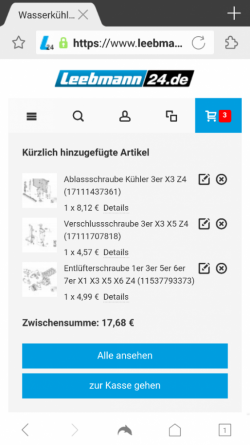

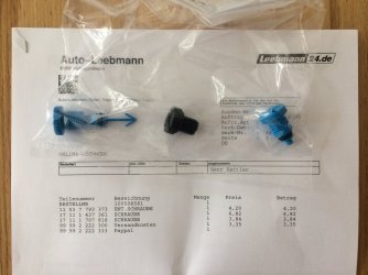

Die habe ich gesehen. Ich war mir aber nicht sicher, da doch 2 Ablassschrauben verbaut sind und die "Anzahl" nur mit einer angegeben ist.
Also dann 2 mal diese?
Aha, OK.
Bei der Verschlussschraube am Kühler solltest du dich entscheiden ob du Automatikgetriebe oder Schalter fährst und demetsprechend die richtige wählen!
Ich bin mal so frei und nehm mal Schalter an[emoji56]
Dann brauchst du diese Schrauben!
s. Bild
und diese Anleitung befolgen macht Sinn!

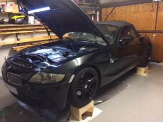

So alles erledigt, neues Öl und neues Kühlwasser incl. einer Spülung.

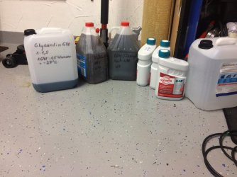

Bei mir haben 2 x 1,5 l G48 gereicht. Ich habe 1:1,5 gemischt, das sollte bei reinem Sommerbetrieb (bis -27) reichen. Insgesamt waren bei mir ca. 5,5 Liter im Kühlsystem. Alles nach Anleitung von @d´Bernd.
Nach der Anleitung hat alles super funktioniert, nur den Schlauch vom Thermostat abziehen war etwas fummelig.

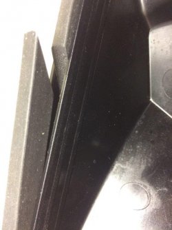

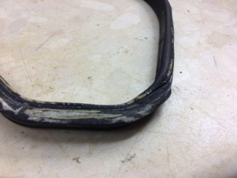

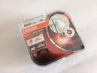

Xenon-Brenner habe ich auch gleich gewechselt und dank @PR4000 auch eine neue Dichtung für die Scheinwerfer Gehäuse eingebaut. Die alte war schon ziemlich hart und unflexibel. Die wäre wahrscheinlich nicht mehr dicht gewesen.
Anhang anzeigen 301000 Anhang anzeigen 301001 Anhang anzeigen 301004 Anhang anzeigen 301003 Anhang anzeigen 301002

Welche Maße hat die Moosgummidichtung?
