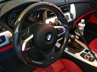

Finde es als gelungen
MEINE MEINUNGFinde es als gelungen![]()
Batterie abklemmen 10min warten
Lenkrad hat hinten 2 Vertiefungen dieses mit einen sehr flachen, dünnen Schrauben ziehet einstechen
Dann im 90grad Winkel ganz leicht nach rechts geneigt nach oben drücken bis man anschlägt.
Dann beim recht Loch gegen den Uhrzeigersinn drücken
Beim linken Loch genau andersrum
