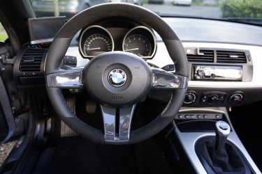

Lackieren ist gar kein Problem.
Kann dann so ausschauen:
Mit Klarlack drüber und ab und an Wachs schaut das schon seit einem Jahr super aus.

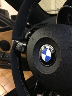

Natürlich geht das.
Ich habe das vor 1 Jahr machen lassen und es sieht nachwievor top aus!

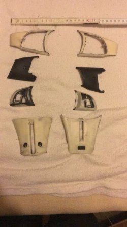

Ich habe bereits auch etwas vorentlackt...

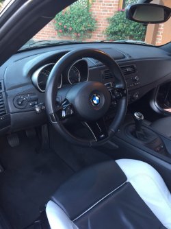

Ich hab es auch selbst lackiert in matt schwarz, sieht aus wie original.
Ich bin kein Lackierer, es sieht gut aus und hält, vlt solltest du dir mal einen richtigen Lackierer suchen :p
Hättest du ein paar Bilder für mich ?
ImageUploadedByzroadster.com - BMW Z Series Community1480233794.142406.jpgImageUploadedByzroadster.com - BMW Z Series Community1480233857.271454.jpg

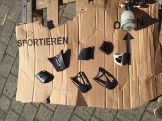

Ich hatte bei meinem SMG die hinteren Spangen von Chromline auf schwarz umlackiert damit die zum ///M Lenkrad passen und war angetan von der Haltbarkeit und dem nahezu identischen Bild zum Softlack.
Jetzt habe ich die Spangen von einem Freund am Wickel und das Ergebnis ist gut!
Den Softlack hab ich mit einem 2000er Schleifschwamm runtergeschliffen und die Spangen entfettet und mit Silikonentferner abgewischt.
Einmal nicht deckend vorlackiert und anschließend deckend lackiert.
Wischtest ohne Veränderung im Lackbild überstanden!
Eine Spange hatte eine Einschluss und die hab ich nochmal gemacht, dabei festgestellt das der Lack weder mit Benzin noch mit Alkohol runter geht, aber MIT SILIKONENTFERNER GEHT DER LACK RUNTER!!!!!
Der Lack wird ohne Primer oder Grundierung angewendet!
