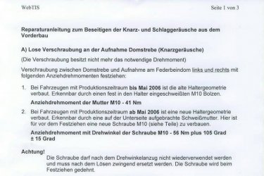

mein Z4 Coupe Bjh. 2007 klackert beim Rückwärtsfahren wenn ich nach rechts lenke bzw "knallt" es leicht vorn rechts wenn ich rechts in eine Einfahrt fahre und dabei beispeilsweise über einen kleinen Bordstein muss.
Der Händler meinte heute, dass Querlenker, Radlager usw. komplett okay sind. Er meint die Lenksäule hat spiel und muss gewechselt werden.
Kann mir dazu bitte jemand etwas sagen?
