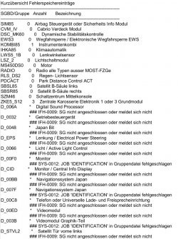

Das allgemeine Auslesen des Fehlerspeichers ergab, was in den Bildern FS1 bis 3 zu sehen ist.

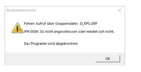

Der Versuch sich mit dem Steuergerät Fahrwerk -> Lenkung zu verbinden ergab die am Screenshot zu sehende Fehlermeldung.

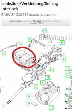

Wenn ich das richtig sehe, dann ist das jeweils rot eingekreist Teil mein Problemteil, richtig?
Muss ich das Armaturenbrett ausbauen um da dran zu kommen? :confused:

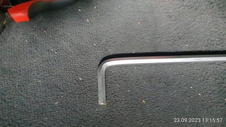

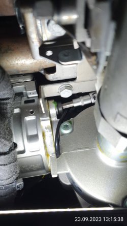

Kannst du dich noch erinnern, wie du die Schrauben auf bekommen hast?
Der Bit sitzt leider nicht gerade in der Schraube und ich habe Angst, dass die Schraube ausfotzt wenn ich fester drücke.
Der Inbus ist zu lang und passt nicht rein :-(
Das Einzige, dass mir einfällt ist, Inbus abschneiden ?
Vielleicht ne Nuss holen mit imbus?
Habe ich da, die 1/4" Nuss ist nur 2mm kürzer als Bit + Bithalter und die 1/2" Nuss ist viel zu groß :(
