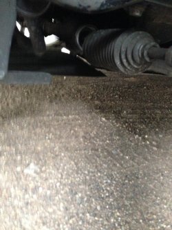

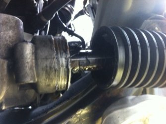

Geräusch verbannt und folgendes gemacht: Danke hier an die "Hölle" :) :-)
Da es die Domlager nicht waren (oder besser nicht sein konnten, sind neue reingekommen vor ca. 4tsd km) war der Tipp von Achim (Grüne Hölle) der richtige Ansatz.
Unterfahrschutz rausbauen, sind ja nur ein paar Schrauben, dann kommt man überall gut ran.
Große Schelle am Faltenbalg runter und neues Fett rein. Da war es recht trocken, obwohl dort 50g Fett ca. je Seite sein sollten.
Die kleine Schelle kann drauf bleiben und nur aufpassen, den Balg nicht zu verdrehen (Torsion).
Fett rein und Balg locker aufschieben. Dann mehrmals komplett die Räder links und rechts einschlagen und dann erst die Bälge festschrauben.
Ob Kabelbinder oder Schelle ist völlig egal. Kabelbinder oder Schellen sollten aber so breit sein, wie die alte Schelle breit ist (ca. 8mm).

Hatte es leider nicht mit Fotos dokumentiert, bin aber genauso vorgegangen wie du.

Heute konnte ich wieder auf die Grube und hab mal nachgefettet. Auf der Beifahrerseite war nahezu garkein Fett und auf der Fahrerseite sehr wenig. Seitdem bin ich ca 70km gefahren und konnte bis jetzt kein tuten mehr feststellen. :) :-)

Habs heute auch geschmiert, hab mir aber vorher Markierungen gemacht, damit ich die Manschetten nicht verdreht einbaue, somit erspare ich mir das mehrmals Lenken vor dem Festziehen.
Ich habe auch das Fett in Richtung kleinen Schlauchbinder geschoben, dass fettet hoffentlich das Kugelgelenk der Spurstange....
Leider hatte ich nur 8mm Kunststoffkabelbinder aus Zytel von DuPont, sollten aber auch halten.
Das restliche Fett hab ich an den Spurstangenschrauben/gewinde dünn als Korrosionsschutz gestrichen.
