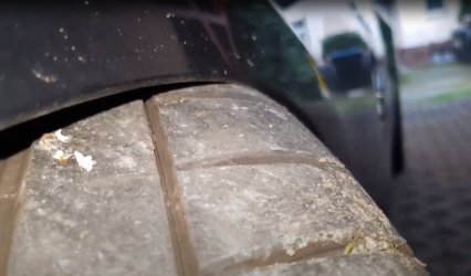

Jungs ich habe festgestellt das die dicken Michelin bei mir nun doch sehr einnehmend im Radhaus sind. Das Problem ist das bei vollem Lenkanschlag und Verschränkung der Reifen am Kotflügel aufliegt bzw Kontakt hat, das sollte natürlich so nicht sein.
Nun ist meine Idee einfach einen Lenkwinkelbegrenzer/Anschlag einzubauen. Geht das beim E85 Grundsätzlich, gibt es da vielleicht gar Teile von BMW selber? Und wie funktioniert das ganze?

Danke für die Tipps, doch ist die oft besagte Radhausschale hier nicht mein Problem, sondern das der Reifen bei vollem Lenkeinschlag beim Verschränken kontakt mit dem Blechkotflügel, dem Radlauf hat.

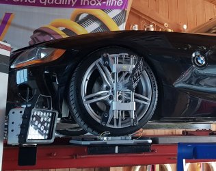

Na ich glaube sogar das war oder ist genau die Mitte des Einstellbereiches des ST XA ... war damals sehr vergleichbar als ich von den Eibach Pro gewechselt hatte von der Höhe, WW meinte sogar das wäre okay so, das die Dämpfer noch etwas arbeiten können.
Ich werde heute oder morgen Abend mal auf dem ausgerichteten Werkstattboden messen und ggf. auf der Bühne verstellen und mal ringsherum 1cm mehr. Mir vorher mal genau die höhe notieren damit ich das WW Setup erhalten kann wenn ich es mir anders überlege.

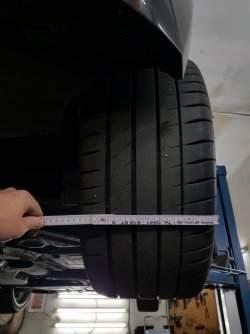

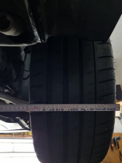

Übrigens habe ich mal die Reifenbreiten gemessen, da ist eigentlich der Reifen eher zu schmal also zu Breit
Vermutlich muss es dann der Flankenaufbau sein welcher mehr Platz einfordert beim PS4s?
