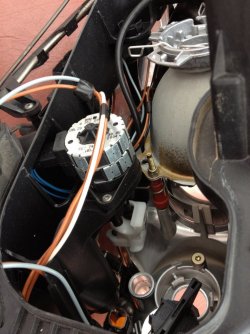

Vielleicht die Verstellung ausgehakt? Der Motor müßte ja irgendwie mit der Linse gekoppelt sein. Wenn die Motoren arbeiten muß es ja daran liegen. Ich hab noch einen alten Scheini hier liegen ich schau mir den mal eben an.
Hier kannst du den Motor und die Verstellung sehen.
Sieht man sobald man die Abdeckung entfernt.

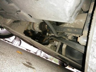

...und sitzt einmal vorne und einmal an der Hinterachse. Vorne (rechte Seite) bricht er sehr schnell ab, wenn man den Querlenker nach unten drückt.(Nr. 1)
Klassiker, ist mir auch passiert. Wenn du nicht wissentlich den Höhenstandssensor auf der Beifahrerseite ausgehängt hast bei Federwechsel, hast du ihn abgebrochen und die Scheinwerfer leuchten in den Boden. Den Höhenstandssensor kannst du sehen, indem du das Lenkrad voll nach links einschlägst und dann auf der Beifahrerseite evtl. mit Taschenlampe reinschaust. Der Sensorhebel ist über eine kleine Koppelstange mit dem Querlenker verbunden. Er befindet sich mittig im Radkasten an der Spritzschutzwand über dem Querlenker.

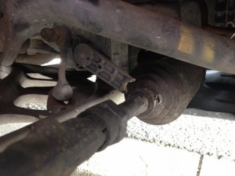

Hallo.
Weil es bei mir abgebrochen ist, habe ich heute die HU nicht bestanden.
Vielleicht hat es schon mal jemand selbst gewechselt?
Ist die Teilenummer 37146784696 denn die richtige?
Irgendwie sieht es auf der Zeichnung anders aus.
Meins war gebrochen, und habe meinen damals mit irgend so einem kunstoff geflickt.
Hält nun schon ewig, kann dir aber nicht sagen was das für ein Zeug war.
Das sind drei Schrauben, das sollte auch jemand ungeübtes noch hinbekommen. Du musst die Trägerplatte inkl. Sensor entfernen. Dann den Sensor von der Trägerplatte lösen, neuen draufschrauben und dann wieder anschrauben. Es lohnt sich auch, die Koppelstange mit WD 40 oder ähnlichem wieder etwas gangbarer zu machen. Das Rad würde ich dazu abnehmen.....
Die Artikelnummer ist korrekt, das Bild schaut tatsächlich komisch aus.

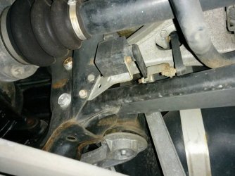

Hallo zusammen,
bei mir hat der Freundliche vor einem halben Jahr die gebrochenen M-Federn hinten gewechselt. Nach einiger Zeit blieb ein Scheinwerfer manchmal zu hoch stehen und beleuchtete den Himmel. Jetzt scheinen seit ein paar Wochen beide Scheinwerfer nur noch auf den Boden. Kann es sein, dass der Freundliche den Sensor an der HA auf der falschen Seite montiert hat und kann das System trotzdem funktionieren? Ich könnte heute vorne und hinten Sensoren auf der Beifahrerseite entdecken (siehe Foto von der HA1477064717183.jpg1477064726956.jpg)
Sind die Höhenstandssensoren vorne und hinten identisch? Ich finde im Internet neben dem 37146784696 weitere Höhenstandssensoren mit anderen Teilenummern, die scheinbar beim Z4 e85/86 gehen....

Hab jetzt nur schnell einen VFL und einen FL verglichen; da sind die nummern identisch.
Um das mal auf zu lösen: Sie sind unterschiedlich. Die Gewindeeinsätze zur Befestigung sind jeweils vertauscht.
...die gerne im Zubehör angebotenen Doppelpacks taugen darum in den meisten Fällen auch nur an einer Achse. In der Regel hinten.
