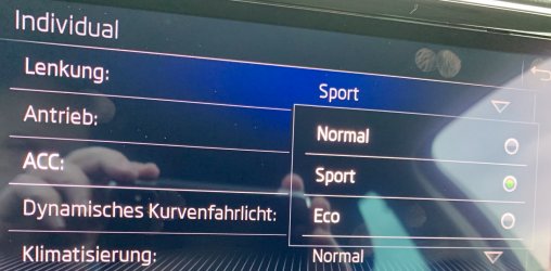

@NoiZyBMW bei meinem Skoda Superb kann ich einstellen ob er eher verhalten oder „sportlich“ wieder beschleunigen soll, würde mich wundern wenn es beim Konzernbruder Audi nicht möglich wäre.
Das wäre sehr interessant, also ich habe diese Option nach einem Jahr noch nicht gefunden, aber kann natürlich sein das die irgendwo versteckt ist, das wäre schade jetzt 3 Monate vor Abgabe zu erfahren :)
...vermutlich ein älterer Software-Stand - müsstest mal beim Händler fragen, ob es für Dein Steuergerät ein Update gibt.
Das hat vermutlich nichts mit dem Software Stand zu tun, da es diese Möglichkeit der Einstellung auch schon bei meinem Vorgänger, Octavia RS Bj 2015 gab.
Nachdem ich nochmal ein wenig geschaut habe ist es wohl an die Fahrprofil Auswahl geknüpft. Die einzelnen Profile Eco, Normal und Sport haben dann auch die jeweiligen Einstellungen für ACC und bei Individuell kann man dann verschiedene Faktoren nach eigenen Bedürfnissen kombinieren.
Im Set up des ACC kann man zwar verschiedene Dinge wie gewünschter Abstand einstellen, aber das Geschwindigkeitsprofil geht nur bei Fahrprofil Auswahl.
