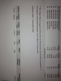

Ich habe mein Auto nun nach über zwei Wochen wieder.
Rechnung von 1.400€ wird von Euro Plus übernommen.
Hier die Einzelaufstellung:
Danke SuperBowl,
Ich vermute mal, dass es sich um einen Konstruktionsfehler handelt?! Wenn ein neuer Deckel, eine Ölwanne, samt einer nicht unerheblichen Anzahl von Schrauben ersetzt werden, sprechen wir sicherlich nicht mehr von dem simplen Austausch einer Dichtung.
