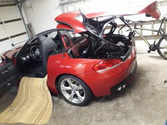

Vor dem Ausbau des Sitzes: Kofferaumdeckel öffnen, verriegeln und danach den Kofferraumdeckel UNBEDINGT wieder auflegen, da es sonst zu einer Kollision mit der hinteren Dachschale kommen kann! Dach in Position fahren, Batterie abklemmen, 1 min. warten und Sitz ausbauen.
endlich kann man mal richtig sauber machen :roflmao:

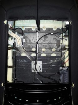

Sitz nach Einbau der Lordosenstütze:

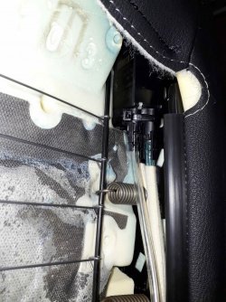

Lordosenventil nach Einbau oben rechts im Sitz, mit Kabelbinder fixiert:
Sitz (elektrisch mit 4 Motoren und grauem Sitzsteuergerät) von unten:

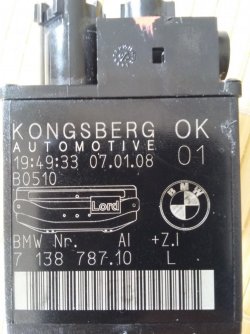

da mein Ventilblock inkontinent war, habe ich mir einen Wolf gesucht nach einem bezahlbaren Ersatz. Folgende (meine) Erkenntnisse:
Es passt auch der vom E87, bei mir speziell Bj 2008. Laut Beschreibung des Verkäufers ist es von diesem Typ. Ich habe den gekauft und der passt Plug and Play, sowohl Luftanschlüsse, als auch der elektrische Stecker. Auf dem Block muss die Nummer aus dem Bild draufstehen. Es gibt auch die "788.10". Aber da passt meiner Ansicht nach der elektrische Anschluss nicht. Die Buchse hat die Nase des Steckers nicht. Auch denke ich, dass der obere Anschlussblock schwarz sein muss, die weißen passen nicht. Auch wieder vom Anschluss und wohl eher der Block für die Seitenwangenverstellung.
Er hat eine etwas andere Form, das ist aber egal. Wenn ich die Nummer eingebe, ohne die .10 am Ende kommt als Verwendung folgendes raus.
Lordosenpumpe 1er 3er X1 X3 (52107138787)
Hat jemand eine Ahnung, ob man den Block reparieren kann, wenn er Luft verliert? Innen kann ich nur zwei Spulen (?) und eine Platine sehen.
An der Unterseite schaut er so aus. Könnten das zwei Ventile sein? Das ist der "neue" Ventilblock, da hier das Gehäuse bei Lieferung nur draufgesteckt war. Mein altes Ventil habe ich noch nicht zerlegt.
Viele Grüße
Andreas

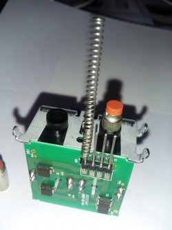

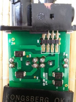

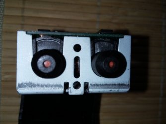

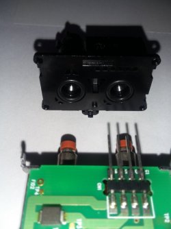

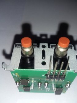

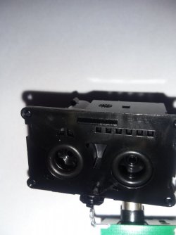

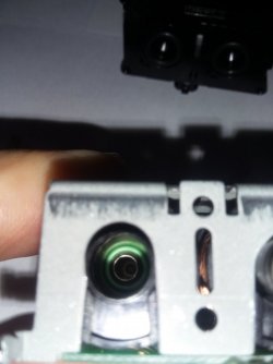

So, falls es wen interessiert, hier die Innereien des Ventilblocks.
Die seitlichen Metalllaschen aufbiegen, dann kann man den schwarzen "Kopf" abziehen. Sitzt saugend, da hier 2 O-Ringe verbaut sind.
Dann kommen zwei "Hülsen" mit rotem Kopf zum Vorschein, die innen hohl sind, auf langen Federn sitzen und damit beweglich sind. Diese haben relativ viel Spiel und lassen sich herausnehmen.
Feder herausgenommen
Und so schauts im Inneren aus.
Wo und was jetzt die Inkontinenz verursacht hat oder wo ein Schaden vorliegt? Keine Ahnung.

ich bin nicht sicher, ob ich dich richtig verstehe. ich stelle mal ein Bild rein, wie es bei mir danach aussah.
LG Andreas
