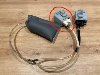

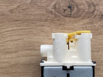

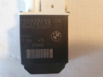

Ich hatte mir alle nötigen Einzelteile bestellt, um bei mir bei beiden Sitzen die Lordosenstütze nachzurüsten. Und zwar mit allen Originalteilen, damit es wie ab Werk umgesetzt ist. Also auch die Pumpe mit den beiden Ventilen für die Seitenwangenverstellung und für die Lordosenstütze.

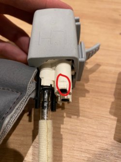

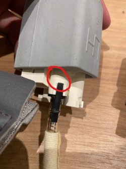

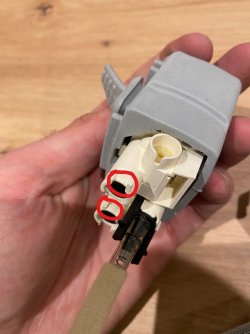

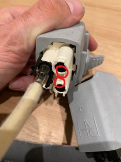

Nun ist es leider so, dass mir defekte Teile geliefert wurden. Die weißen Ventile für die Seitenwangenverstellung haben Risse bei den Anschlüssen. Klar, ich könnte die alten Ventile verwenden, aber dann kann ich die alten Pumpen nicht vollständig verkaufen. Gerade die Ventile sind ja interessant, da man sie nicht einzeln bekommt. Ich befürchte, dass die Ventile mit den Rissen undicht sind.
Ich habe die Pumpen an Leebmann zurückgeschickt, aber ich habe gestern die Antwort bekommen, dass auch die neu bestellten Pumpen Risse an den Ventilen haben. Also bringt mir eine Neulieferung nichts. Ich habe nun die Möglichkeit, die Pumpen zu retournieren. Oder ich bekommen einen Nachlass von 15 € auf die Pumpen. In meinen Augen viel zu wenig.
Jetzt meine Fragen an euch:
Hat jemand Bilder von den weißen Ventilen? Ich habe leider keine ohne die Gummihülle. Es geht mir um die Teilenummer, damit ich mich an den Hersteller wenden kann. Vielleicht kann der mir heile Ventile zukommen lassen.
Habt ihr eine Idee, wie ich die Risse gut abdichten kann?

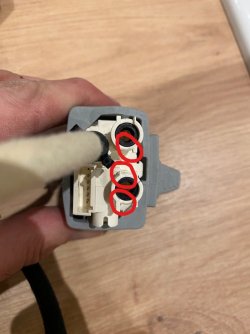

Pumpe 1 Übersicht 1.jpgPumpe 1 Übersicht 2.jpgPumpe 1 Anschluss 2.jpgPumpe 1 Anschluss 1.jpgPumpe 1 Anschluss 3.jpgPumpe 2 Übersicht 1.jpgPumpe 2 Übersicht 2.jpgPumpe 2 Anschluss 1 und 2 Bild 2.jpgPumpe 2 Anschluss 1 und 2 Bild 1.jpgPumpe 2 Anschluss 1.jpg
Jetzt melde ich mich mal wieder zu Wort:
Anhang anzeigen 540010Anhang anzeigen 540011Anhang anzeigen 540008Anhang anzeigen 540007Anhang anzeigen 540009Anhang anzeigen 540015Anhang anzeigen 540016Anhang anzeigen 540013Anhang anzeigen 540012Anhang anzeigen 540014
Das ist ja Mist, wird wohl auch nichts bringen darauf zu verweisen, dass es Sache des Händlers ist, beim Hersteller für mangelfreie Nachlieferung zu sorgen ?
Wenn ich die Bilder so anschaue, ist aber primär das schwarze Inlay für die Abdichtung verantwortlich oder ?
Wie ist denn dieses Inlay montiert ? Wenn es fest verklebt ist, sollte das trotzdem noch dicht sein und auch nicht weiter ausbrechen ?

Aus meiner Sicht trotzdem ein Problem des Lieferanten und nicht Deins!
Kauf erst mal in Ruhe rückabwickeln und bei einem anderen Anbieter neu bestellen. Kostet ein wenig Zeit, aber beinhaltet das geringste Risiko für Dich. Alles andere wäre aus meiner Sicht Murks und Du müstest mit unbekanntem Risiko rumbasteln.
Das spätere Ausbrechen scheint mir aber das Risiko zu sein. Vermutlich ist das schwarze Teil nur gesteckt und es würde ihm irgendwann die Führung fehlen.
Wenn ich mich richtig erinnere, ist das Inlay eine Formdichtung. Die müsste nur durch eine Übermaßpassung oder durch entsprechende Konturen halten. Sie muss also zwischen dem Schlauch und dem weißen Gehäuse abdichten. Dazu müssen die Dichtflächen fehlerfrei sein.
Bei den Autodoktoren gab es mal den Fall eines Ventils mit Rissen, sodass die Luftpolster ihren Druck verloren haben. Auch wurde hier im Forum mal ein defektes Ventil zum Verkauf angeboten. Daher gehe ich davon aus, dass diese Ventile undicht sind.
Deswegen die Frage, wenn die nur gesteckt sind, würde ich die Inlays fest einkleben in die beige Hülle. Aber nur, wenn es keine Chance auf bessere Neulieferung gibt. Das muss natürlich unbestritten das primäre Ziel sein.

Ansonsten bin ich ebenfalls der Meinung, dass das schwarze Teil innen das relevante ist und lediglich außen abgestützt wird durch die weiße Hülse. Um ein Weiter-Reißen des Risses zu verhindern, würde ich zunächst dünnflüssigen Sekundenkleber aufbringen (zieht per Kapillarwirkung ein), dabei aber darauf achten, das schwarze Teil NICHT zu verkleben, und dann von außen Einschrumpfen, ggf. doppelt.

1. die Risse sind funktionsbeeinträchtigend weil so undicht und daher bei Neuteilen als defekt zu werten
2. kann man die Risse kleben wenn man ein defektes Ventil reparieren will
Zur Reparatur nehme ich in solchen Fällen "Schweißnaht aus der Flasche". Allerdings würde ich die Klebestelle ca. 60 Grad schräg nach unten halten, damit der Kleber nicht IN das Ventil laufen kann. Anschließend das Granulat drauf und ggf. noch etwas Kleber dazugeben - fertig.
Grüße Jürgen
Hallo Jürgen,
danke auch für deine Einschätzung und deinen Tipp!

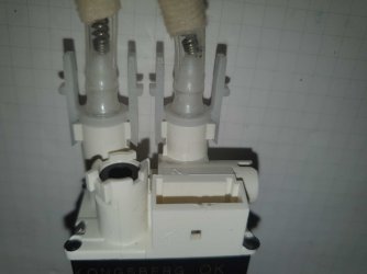

Die Bilder sind sehr hilfreich! An G5900 erinnere ich mich. Ich meine, dass das auf meinem originalem Ventil steht. Auf dem defekt gelieferten stand dann glaube ich G5902.
Hubauer hat auch geantwortet und schreibt, dass bei BMW nur noch ein Artikel auf Lager ist. Nun tendiere ich dazu, die defekten Ventile zu nehmen... :furious3:

tl;dr: Ich habe die Lordosenstützen in beiden Sitzen erfolgreich nachgerüstet. Allerdings passen die Clips für die hintere Sitzverkleidung nicht. Welche sind die richtigen?

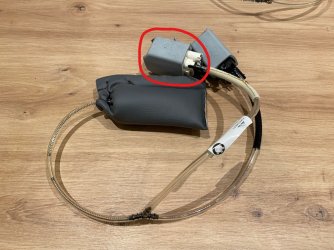

Ich bin euch noch einen abschließenden Bericht schuldig. Ich hatte ja bereits geschrieben, dass es bei BMW nur noch eine Pumpenbaugruppe im Lager gibt. Ich hatte auf eine Antwort von Kongsberg, dem Hersteller der Ventile, gewartet.
Von Kongsberg wurde mir gut weitergeholfen:
Sehr geehrte(r) Frau / Herr ******,
da haben Sie aber ein altes Schätzchen.
Diese Systeme werden gar nicht mehr bei uns gebaut.
Nur noch Lagerbestände bei BMW.
Ich kann Ihnen aus unserem kleinem Rückstellmusterlager in Hallbergmoos folgendes anbieten.
Ein G5940 Ventil Baujahr 2015
Gleiche funktionsweise wie das G5902 nur für ein anderes BMW System.
Die Dichtringe in den Anschlüssen werden erneuert.
Wenn Sie mir Ihre Adresse übermitteln kann ich den Versand für diese Woche veranlassen.
MfG
Ich interpretiere diese Antwort so, dass es möglicherweise keinen Nachschub mehr geben wird für die Pumpenbaugruppe. Vorstellbar wäre aber, dass bei einer Neuproduktion ein neueres, baugleiches Ventil verwendet wird. Auf jeden Fall ist die Zukunft für dieses Ersatzteil in meinen Augen ungewiss.

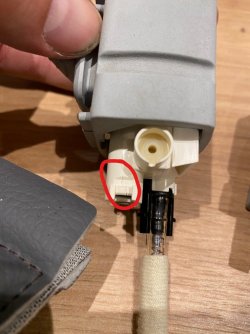

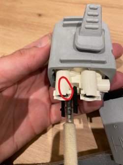

Ich hatte dann noch gefragt, ob ich vielleicht zwei Ventile bekommen könnte und die habe ich dann tatsächlich bekommen. Ein Ventil war mit G5940 beschriftet und das andere hatte keine Beschriftung. Dieses Ventil wäre also eine weitere Alternative, falls Ersatz benötigt wird.
Leider hatte das eine Ventil auch einen kleinen Haarriss, der bei Kongsberg vermutlich übersehen wurde. Ich nehme an, dass die Passung zwischen dem schwarzen Ring und dem weißen Stutzen außerhalb der Toleranz ist. Beim Einsetzen des Rings muss man recht hohen Druck aufwenden und dann müssen sich Spannungen im weißen Stutzen ergeben, die zu den Rissen führen. Das Ventil habe ich mit @germinator s Kleberempfehlung geklebt und anschließend mit dem Dremel in Form gebracht. Auch die anderen Ventile habe ich auf diese Weise repariert.

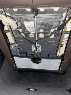

Der Einbau war dann Dank der Beschreibungen hier im Forum und dem Werkstatthandbuch relativ problemlos. Es brauchte aber etwas Geschick und es dauerte auch etwas. Als Ventile habe ich letztendlich die originalen genommen, die schon im Auto verbaut waren, und ich hoffe, dass die länger halten als die schon rissigen Neuteile.
So sehen die fertigen Sitze mit Originalteilen aus. Eigentlich ist ja nur der Schlauch zum zweiten Ventil interessant. Ob die Verlegung so korrekt ist, weiß ich leider nicht, da ich die originale Verlegung nicht kenne. Für mich ist es so aber in Ordnung. Und das Ergebnis mit der funktionierenden Lordosenstütze ist mehr als zufriedenstellen. Nun können meine :K und ich deutlich besser sitzen.
