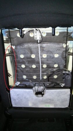

Ich habe ja auch die Lordosenstütze vom E46 in meinem M Sitz, im E91 habe ich die Seitenwagenverstellung und finde das sie beim M Sitz nicht nötig ist, da er schon recht eng ist, selbst bei meiner schmalen Statur.
Das Kissen für die Lordosenstütze liegt hinter dem Polster anders als die Luftkissen für die Lehnenbreitenverstellung, die sitzen innen zwischen Leder und Polster und werden im Polster mit zwei Stiften fixiert.
Beim E90 sind Rückenlehne und Seitenwagen zwei verschiedene Polster und man kann die Verkleidung hinten einfach abnehmen, beim E85 ist es ein Polster und die hintere Verkleidung nur abnehmbar wenn man das Leder entfernt.
Das ist dann nochmal ein größerer Aufwand, denn für die Lordosenstütze muss der Bezug nicht mal abgenommen werden, das Luftkissen kann man einfach von unten auf die Rückwand schieben.
Hier mal ein Beispiel wie es beim E90 von hinten aussieht
Die variablen Seitenwangen dürften nicht ohne Weiteres in einen M-Sitz passen. Denn wie @Drops4 und @Sid Ney bereits anmerkten, ist die Rückenlehne ein Teil. Laut meinem Sattler ist deren Nachrüstung daher sehr, sehr aufwendig, sodass es sich nicht wirklich lohnt. Zudem wären allein in der Rückenlehne die Seitenwangen variabel und gerade nicht in der Sitzfläche, wo jene der M-Sitzes eigentlich eher stören (mich jedenfalls). Ob und inwieweit sich E9X- oder E8X-Teile verbauen ließen, entzieht sich meiner Kenntnis. Ich habe damals wert auf E46-Teile (desselben Baujahres) gelegt, um bestmögliche Kompatibilität zu haben.
