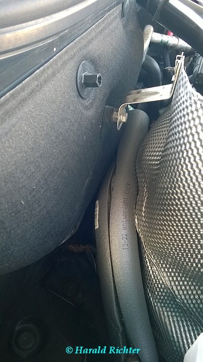

Wir hatten Anfang Juli bei schönem Wetter und gefühlt 30°C die Klima an und beim Beschleunigen so zwischen 2400 und 2900 U/Min ein heftiges hochtöniges rasseln.
Über ein paar Tage hinweg war das Geräusch auch bei höheren Umdrehung zu hören, aber immer nur bei Beschleunigung.
KLICK zum Soundfile (Am Anfang hört sich die Beschleunigung/Drehzahl noch normal, aber ab 10 Sekunden hört sich das wirklich ungesund an..... :g)
Die Spekulationen gingen über Wastegate, Turbo, Hitzeschutzbleche, Benzinleitung bis zu den Klimaleitungen im Motorraum.
Und genau eine der Klimaleitungen war es.
Abhilfe schaffte hier ein Stück Heizungsisolationsrohr ausm Baumarkt für 1.99 €
Einfach über die dort befindliche Leitung stecken (Da Isorohr ist ja über die gesamte Länge schon geschlitzt). Danke an @elLobbo81 fürs Hände schmutzig machen :D
Das Rohr ist nun 4 Wochen drauf, hat eine Woche Dolomiten Kurvenräubern hinter sich. Das Material schaut immer noch sehr gut aus, nichts verschmort oder durch Hitze geschrumpft.
Hoffe ich konnte einigen bei der Fehlersuche etwas helfen ohne gleich einige Hundert Euro beim BMW zu lassen.
BMW vertreibt eine "Gummischelle" für fast 100 Euro, die das gleiche Macht. Es soll verhindern, dass die Klimaleitung schwingt.
Hast du keinen Schiss das dir das Kunsstoffrohr wegschmilzt? Ich mein das Hitzeschutzblech ist ja nicht umsonst da und hat nen gewissen Abstand zu anderen Komponenten.
Wäre mir ehrlich gesagt zu viel Risiko.
Nach den Dolomiten hätt ich da keine Bedenken mehr :D
Ich hab direkt am Hitzeschutzblech vom alten 23i auch den Marderschreck befestigt. War bis zum Schluss überhaupt kein Problem.
Das Armaflex-Zeugs hält übrigens immerhin bis 150°C aus.
Mick
Diese Isolierungen werden beim E85 schon länger für die Isolierung der KGE verwendet, da ist dann überhaupt keine Hitzschutzblech dazwischen.
Und den Schlauch den ich da im E89 isolierte ist gerade mal einen Zentimeter vom Blech weg, bzw. liegt stellenweise fast an dem Hitzschuzublech an.
Und genau, nach der Woche Dolomiten wäre es wohl geschmolzen, ist aber nicht. Und da das Material im Hausbau verwendet wird, muss es schwer entflammbar sein.

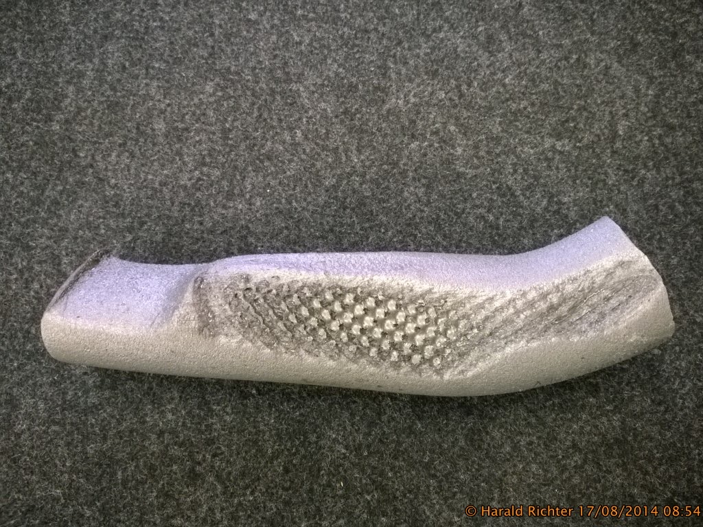

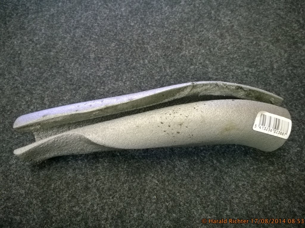

Unsere "Billiglösung" hat sich nicht als dauerhaft erwiesen, durch die Hitze ist das Material etwas geschrumpft, dadurch kam das Rasseln wieder.
Den geschrumpften Teil haben wir dann ersetzt, die Leitung ist wieder still, kein rasseln.
Wir werden nun ein anderes Material testen, welches keine 100 Euro kostet und auch nicht so schnell schrumpft....
Das ist der geschrumpfte Teil.
