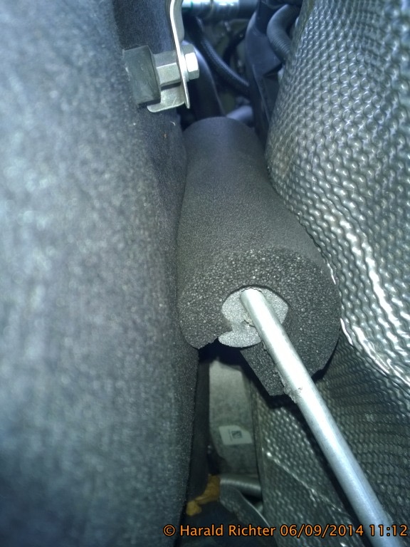

So, nach einer Woche mit dem neuen Dämmmaterial für Solaranlagen ist das Klimarasseln weg.
Das hitzebeständige Material hat sich doch als haltbarer erwiesen :) :-)

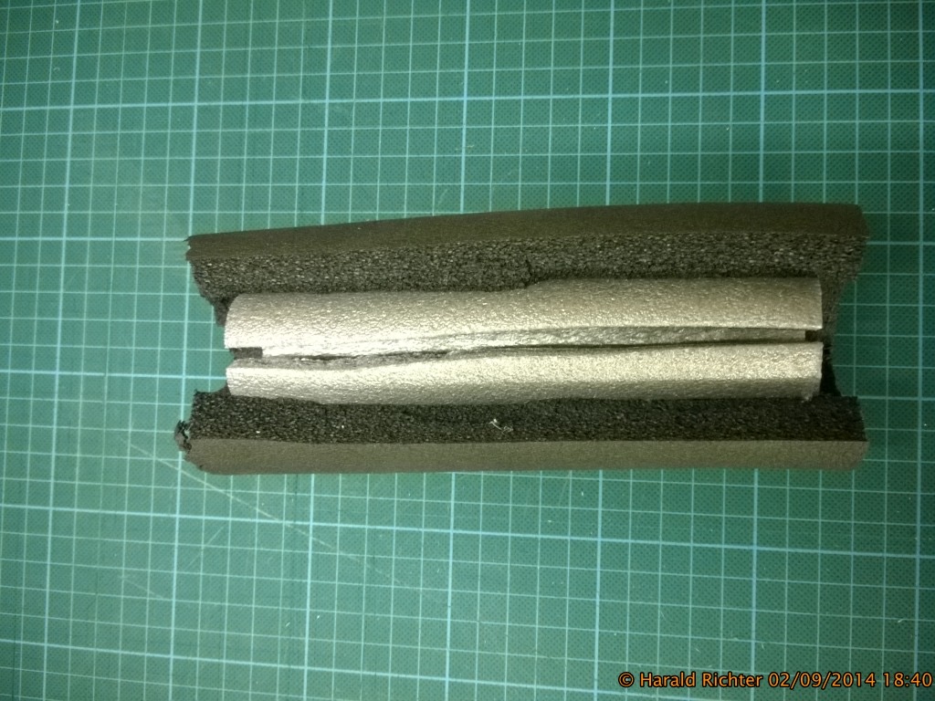

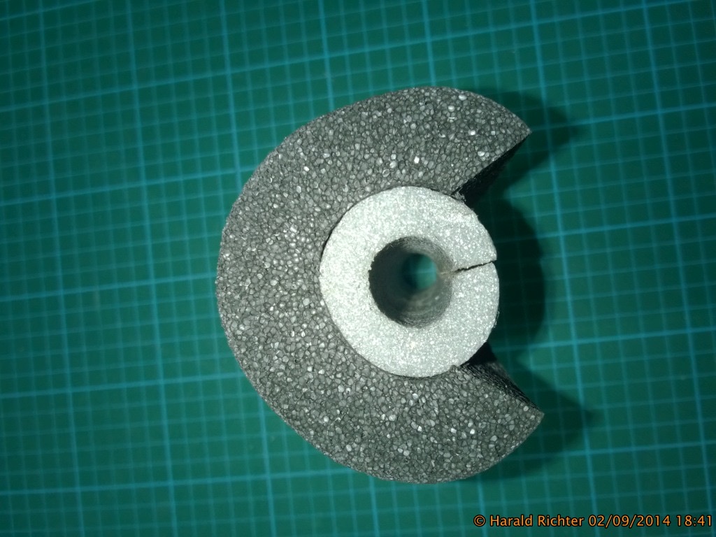

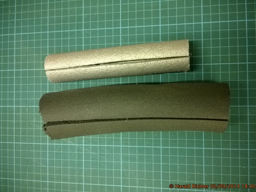

Wir haben nun noch eine Verbesserung durchgeführt.
Das Dämmmaterial war gut, aber der Innendurchmesser einfach zu groß. Daher haben wir einen passenden kleineren Schlauch in den großen Schlauch verbaut und das dann kpl. über die Klimaleitung geklemmt.
