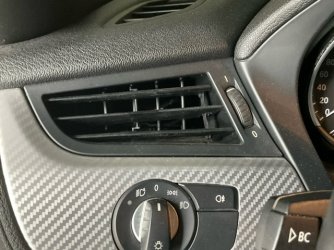

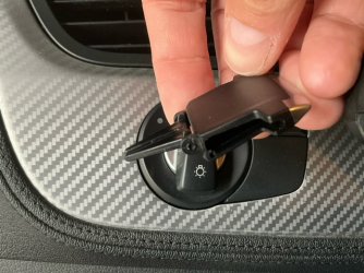

Aktuell stehe ich vor der Herausforderung, 3 der 4 Lüftungsausströmer zu reparieren. Links und bei beiden in der Mitte ist der Regler für die Lüftungsrichtung (oben-unten, links-rechts) defekt.

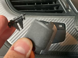

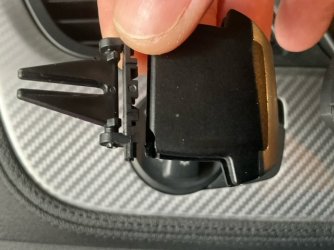

Der Regler besteht aus dem Handteil, der auf den Querlamellen sitzt, und aus einer darin eingeklipsten Führungsnase, die die Lamellen für die Strömungsrichtung links-rechts verschieben.
Die Führungsnase hat sich aus dem Handteil ausgeklipst.
Kennt jemand eine Option, die beiden Teile wieder einzuklipsen, ohne die Lüftungsdüse zu demontieren?
Wie sind die Arbeitsschritte, um die Lüftungsdüsen auszubauen und dann auseinanderzubauen, um die beiden Teile wieder einzuklipsen?

Sieht mir ähnlich wie beim E85 aus.
Zum gescheiten Einbau sollte das Teil raus :)
Hallo in die Runde, für Interessierte oder evtl. in Zukunft vom gleichen Problem Betroffene - Reparatur erledigt.
Die Regler (2-teilig gesteckt) sind - wie hier berichtet - an der Verbindungskante gebrochen und haben somit keinen fixen Halt mehr. Ein Wiedereinbau „von außen“ ist nicht möglich. Deshalb: Demontage von Mitteltunnel, Radioeinheit, Klimablende, um an die Lüftungsausströmer in der Mitte zu kommen. Links und rechts ist es weniger aufwändig.
Eine gute YouTube-Anleitung zum Ausbau der Konsole und Verkleidungen wurde hier im Forum bereits angeboten, der Vollständigkeit halber nochmal der Link:
Achtet darauf, dass es unterschiedlich lange Schrauben sind! Deshalb sortiert euch die unterschiedlichen Schrauben zu den entsprechenden Parts.
Benötigt werden 15er Torx (auch an einer Ratsche o.ä., man kommt nicht an alle Schrauben mit einem Schrauber), und für die Radioeinheit nen Kreuzdreher (Akku-Schrauber, die Schrauben waren bei mir so fest, dass ich sie händisch nicht lösen konnte).
Die defekten Regler gibt es einzeln NICHT im Zubehör. Der Neukauf der kompletten Ausströmereinheiten war es mit preislich nicht wert…
=> einen Regler habe ich an der Verbindungsstelle mit Kleber gefixt. Passt grds., geht nun geringfügig schwerfälliger.
