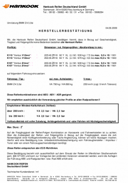

von Hankook wird 2,0 vorne und hinten empfohlen bis 200km/h und 2,3 über 200 km/h.
Hab den Link gerade nicht gefunden, aber in einem anderen Thread hat jemand diese offizielle Aussage von Hankook zum V12 eingescannt und gepostet.

Die Tabelle kenne ich. Wollte halt eure Meinung dazu :-)
