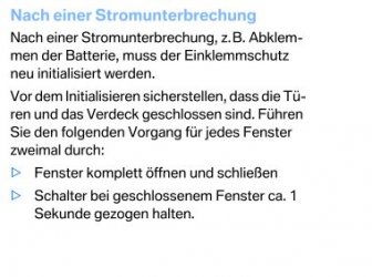

2. Die Fensterheber schließen nur noch mit Dauergedrückhalten. Auf der ersten Stufe passiert nichts, nur wenn man den Bedienschalter weiter zieht schließt das Fenster. Aber nicht mehr bis zum geschlossenen Zustand, sondern nur solange man gedrückt hält.
Hatte jemand schonmal eins dieser Probleme und weiß Rat?
