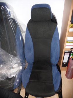

sowas habe ich schon 2004 gemacht..
man kann jeden seriensitz so umbauen..

ich hatte für 300.- in e.. el sitze ersteigert allerdings war das leder nicht mehr so schön und ich habe sie neu überziehen lassen (alcantara) unterteil vom M Stiz und die Rückenlehne wurde um 2 cm aufgepolstert für mehr Seitenhalt. Grund besserer Seitenhalt el Verstellung und ich wollte bi coulor...
AW: M-sitze vs. Sportsitze in punkto Platzangebot
..und wieso dann nicht auch die Lehne vom M-Sitz? Zu eng? Oder hattest du nur das Unterteil? Sehen super aus die Sitze...hast die auch immernoch so drin?

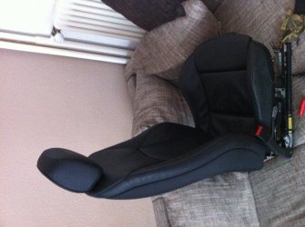

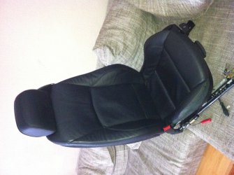

...so sehen die Zwitter bei mir aus:
ja zur Zeit sind sie so drin..
die rückenlehne reicht mir durchs Aufpolstern auch so..
Ich habe noch einen Satz recaro PP komplett mit den Gurtstraffern Airbagmatte u.s.w...
mit 8 schrauben und 2 stecken kann ich je nach laune wechseln... dauert 5-10min zwischen Komfort und Race..
