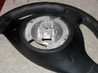

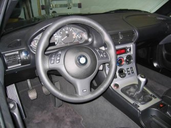

Hallo Leute
ich habs geschafft - habe mit einigen Anpassungen
das M-Technik Lenkrad vom E46 in meinen Z3 3.0 BJ 2001 eingebaut.
Zusätzlich habe ich als Ergänzung zum Blaupunkt Bremen
mit den Multifunktionstasten eine IR-Fernbedienung Blaupunkt RC12 verdrahtet und ins Lenkrad eingebaut.
Funktioniert gut - alle wichtigen Funktionen sind von den MFL-Tasten aus fernbedienbar.

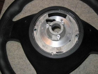

Anpassungen Lenrad:
die Nabe muß für den Z3 Schleifring angepaßt werden
- 3 Blozen einsetzen (genaue Fräsarbeit)
- Loch für Schleifringstecker ausfräsen
- Auflage für die Massekontakte herstellen

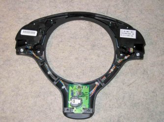

Anpassungen M-Blende
Blaupunkt RC12 (eignet sich am besten)
in Blende einpassen und mit MFL-Leiterplatte verdrahten
IR-Diode nach hinten rausführen
IR-Empfänger am Lenkstock montieren

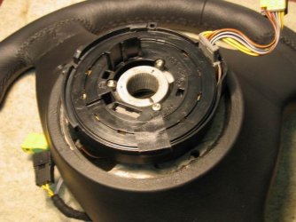

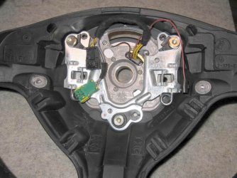

Hallo Fipo
anbei 2 Fotos die den Unterschied zeigen.
Das Z3 Sportlenkrad hat 3 Befestigungsdome für den Schleifring mitgegossen.
Ebenso liegen Kontaktzungen des Schleifrings auf den 6Stk 2mm erhabenen Zylinderflächen auf.
Das E46 Lenkrad hat diese Dome nicht, da der Schleifring an der Lenksäule befestigt ist.
Meine Idee war nun in 8er Fräsungen 3 Alu-Bolzen formschlüssig einzusetzen und von der Vorderseite mit 3x Torx zu verschrauben (zusätzlich verklebt)
Die Funktion der erhabenen Zylinderflächen habe ich mit dem Ring hergestellt.
Das M-Lenkrad ist 2006
Die Befestigungsbrücke vom Airbag scheint optisch ident - hat aber eine andere Teilenummer
Ich hab die vom M-Lenkrad verwendet.
mfg Leo

AW: M-Technik Lenkrad (vom E46) in Z3 eingebaut + MFL Funktion
Wow! Congrats! Das ist ja super gelungen. Sieht echt super aus. Das E46 M-Lenkrad liegt einfach gut in der Hand.
Eine Frage haette ich doch:
Das M-Technik Lenkrad vom E46 hat einen kleineren Durchmesser als das vom Z3 QP
- kannst Du noch den Tacho und die anderen Anzeigen gut sehen?
Gruss,
Cohiba101
Hallo Cohiba101
Danke für Deine Congrats
Das "gut in der Hand liegen" kann ich Dir nur bestätigen.
War auch der Hauptgrund für den Umbau - ich konnte mich nicht an das "dünne" Sportlenkrad gewöhnen (habe im 330CD auch das M)
Die Sichtbarkeit des Tachos ist für mich kaum eingeschränkt.
mfg Leo
