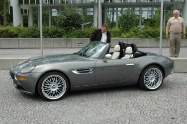

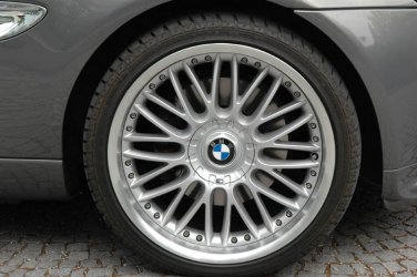

ich gehe mal davon aus, daß Du die Felge vom E65 meinst. Die paßt tatsächlich, und zwar wie folgt:
9 x 20 vorn mit 255/35-20 oder 245/35-20
10 x 20 hinten mit 285/30-20 oder 275/30-20
Ein TÜV Eintrag ist möglich und im Falle des genannten Fahrzeuges auch erfolgt.
Bei der vorderen Felge wurde eine 10mm Distanzscheibe montiert. Es hätte auch eine 5mm Scheibe ausgereicht, aber bei diesen dünneren Scheiben gibt es dann je nach Ausführung ggf. Probleme mit der Mittenzentrierung des Rades, da der Zentrierungskegel nicht ausreichend ausgebildet wird. . Daher die 10mm Scheibe. Hinten wurde bei diesem Rad eine Distanzscheibe von 15mm montiert.
Besitzer ist mir bekannt, falls weitere Fragen auftauchen.

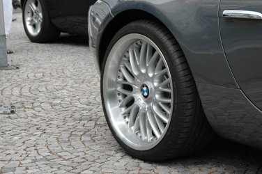

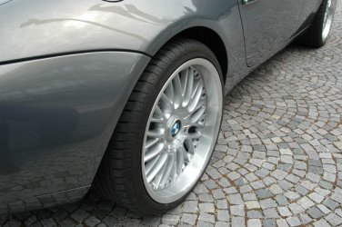

AW: M101 Felge auf dem Z8
Eine sehr schöne Felge für den Z8. :t

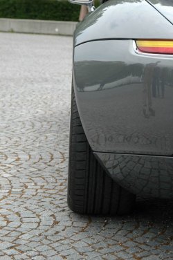

Ein paar Fotos zum Vergleichen, hab ich mal rausgesucht.
Zunächst mal der Vergleich 18"-Felge, mit Serienfahrwerk (links) und mit Schnitzer-Fahrwerk (rechts).
Nein, er ist links nicht aufgebockt. :s
jetzt dazu die Ansicht mit Schnitzer-Fahrwerk und Racing Dynamics 19":
Das derzeit eingesetzte KW-Gewindefahrwerk ist nicht tiefer eingestellt als das Schnitzer-Fahrwerk.
