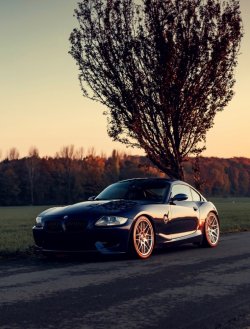

Ich fahre die 8" Felge mit 15mm Verbreiterung. Sturz ist bei knapp über 2 Grad.
Im normalen Fahrbetrieb schleift nichts, in den Alpen fängt vorne zur Stoßstange der Innenkotflügel an zu schleifen.
Ist das Serienfahrwerk? Mit 235er Reifen? Sieht gut aus!
