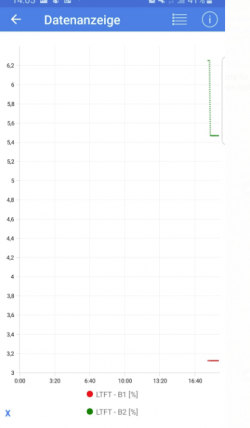

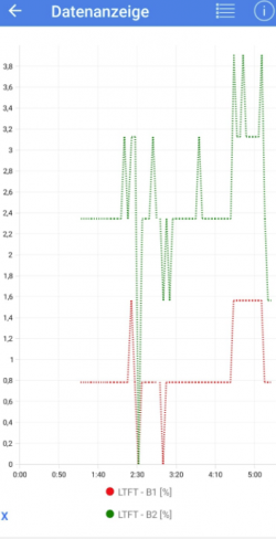

Anbei ein Vergleich der Langzeit Gemischregelung 08.08.2019 und 30.10.2019.
Wie man sieht, gab es schon im August eine Abweichung zwischen beiden Bänken, die sich jetzt verstärkt hat. Diagramm 2 ist etwas "kurz" aber die Aussage läßt sich replizieren.

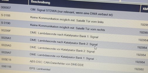

Zusammen mit dem CAN-Datenfehler der DME würde ich mal behaupten, dass deine DME oder die Verkabelung der DME ein Problem hat
Digitaler Schluckauf...die Sonden senden, der bus-fehler ist weg, hab wohl zuviel rumgespielt...
