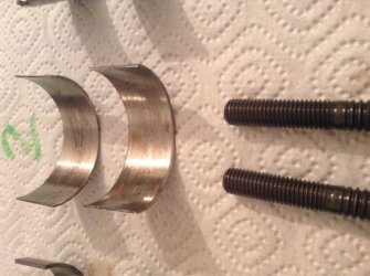

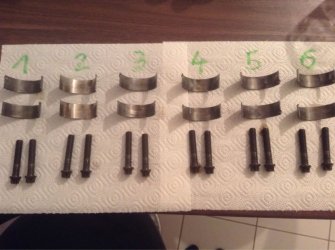

Lagerschalentausch bei 137.000 km - M54B30 - die Nr. 2 schaut schlecht aus.
Was sagt ihr dazu?
Besten Gruß

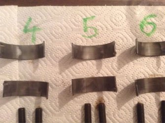

Sehen alle gut aus, bis auf die 2. Fällt das nur mir auf oder liegt das an dem Bild, da fehlen doch die Haltenasen und die sind viel dünner? Hatten die sich rund gedreht?
Du hast Recht! Die 2. sieht eher nach Lagerschaden/Motorschaden aus. Die Kurbelwelle muss was abbekommen haben. Wurde der Zapfen begutachtet und vermessen?
Ja, nach knapp 20.000 km gemäßigter Kompressorfahrt schaut das so aus ;) Wahrscheinlich war der Ladedruck am Schluss zu hoch für OEM-Teile. :) :-)
Pech gehabt, die anderen 5 sind i. O.
Ich kann es noch nicht bestätigen, ob die Kurbelwelle was abbekommen hat, aber darauf kann ich mich einstellen.
Das Pleuel hat nun viel Hitze gesehen, Gefahr dass das Guss nun bricht, besteht.

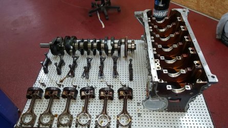

die Entscheidung ist vor ein paar Wochen gefallen, auf einen zweiten Motor zu setzen, diesen zu zerlegen, spühlen, planen, Kreuzschliff etc. und neu, mit verstärkter Hardware, aufzubauen.
Gegenwärtiger Status: Das Zerlegen des M54B30 ist abgeschlossen, Carrillo Pleule sind gekauft.
