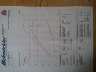

Den Beitrag kenne ich schon. Danke.
Aber hier hat man ja „nur“ die Software optimiert.
Kann man machen, muss man aber nicht.... oder so ähnlich.
Ich würde da lieber ein/ zwei Dinge vorher ändern und dann abstimmen lassen.
Leider wird das obige Bild nicht sauber aufgelöst, wenn ich es aber richtig entziffer, stehen da 247 bzw. 242 PS?
