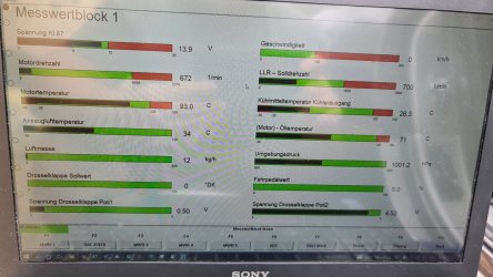

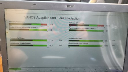

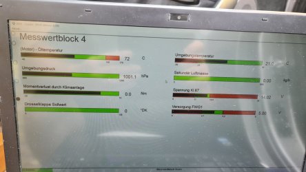

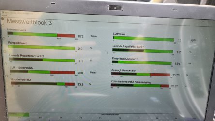

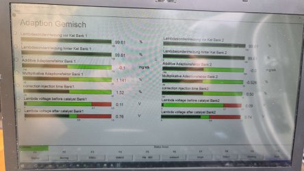

@bezerker Hallo! Ich habe heute mal reingeschaut und folgende Fehler wurden gemeldet:
ebenfalls folgende Statuse:
Für jeden Rat bins ich sehr dankbar!
Grüße!

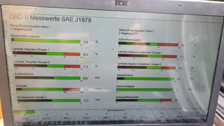

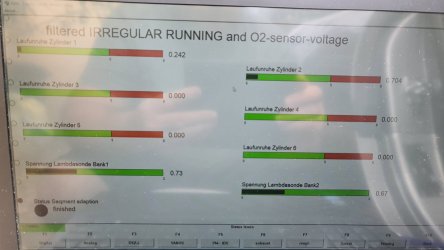

Hallo Zusammen! Ich habe nun 2 Videos aufgenommen wo man die INPA Diagnose sehen kann.
Video Kaltstart
Video Warmstart
Aufgefallen ist dass die Fehlzündung am Zylinder 6 nur beim Kaltstart und nur die ersten 2:30 Minuten anhält.
Für Eure Meinung zur INPA und Ratschläge bin ich Euch sehr dankbar!
Grüße!
Könnte auch die ZKD sein ist bei einigen Alpinas auch so ähnlich.
Oder Benzindüse,wenn der Zylinder ausfällt wird nicht richtig lokalisiert ob Zündung oder Treibstoff.
