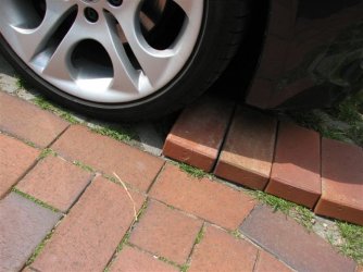

Mir hat es keine Ruhe gelassen und meine :K dachte sich schon :j:j - na ja, egal.
Einen dynamischen Versuch wollte ich nicht starten, denn mit einer losen Domstrebe wollte ich nicht fahren und auch die Gefahr, dass sich die gelöste Schraube irgendwohin verabschiedet, war mir zu riskant. Also habe ich einen statischen Versuch durchgeführt. Die Verwindung der Karosserie kann man sicherlich simulieren, indem man den Wagen einseitig aufbockt oder auf einen Kantstein fährt. Ich habe es mit ein paar Ziegelsteinen gemacht.
Ich habe mit einer Schieblehre den Abstand der Schraube zur Strebe gemessen. Danach habe ich die Schraube gelöst und bin mit dem rechten Vorderreifen auf Ziegelsteine gefahren und habe danach noch einmal den Abstand Schraube - Strebe gemessen. Der Abstand vorher war 8,59mm - nachher 8,47mm. Ich habe übrigens das Serienfahrwerk drin.
@jokin: Reichen Dir 0,12mm Unterschied +/- Messungenauigkeit? aus, um das Geld in die Strebe zu investieren?

Naja, dann vervierfachen wir die 0,12 mm einfach und kommen auf 0,5 mm. Da bleibe ich immernoch in der Toleranz der Achsvermessung :M
Wenn man lediglich ein einzelnes Rad anhebt, dann bewegt sich der Dom nach oben, aber nur minimalst zur Seite. Bei der Montage der Domstrebe wird auch nicht vorausgesetzt, dass der Wagen auf ebenem Boden steht, oder?

Klar, ich habe die Schraube auch nicht wieder angezogen als das Vorderrad noch auf den Steinen stand und das Lenkrad war auch nicht eingeschlagen.
Für den ultimativen Dynamiktest habe ich jetzt übrigens alles beisammen. Ich konnte heute noch eine Flasche TippEx finden. Früher stand das Zeugs überall rum...

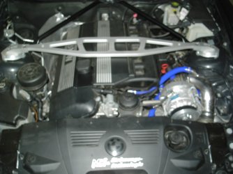

Ich habe meine Verstrebung im Motorraum übrigens jetzt farblich angepasst:
AW: Mal ne Frage zu ner Domstrebe...
Ich habe, nachdem ich meine Streben habe lackieren lassen, heute einmal die Verschraubung kontrolliert. Dabei sind mir Wellen im Lack der Aufnahme aufgefallen. Für mich ist das ein deutliches Zeichen, dass die Querstrebe Kräfte aufnimmt und den Vorderwagen versteift. Aber seht selbst:

Beim Z4 ist die Bewegung sicher nur sehr gering, bei vielen anderen Fahrzeugen ist das so enorm, dass starre Verbindungen da keinen Sinn mehr machen.
Die Streben bekommen dann Gelenke:
Dazu sollte ich vielleicht anmerken, dass die fotografierte Verschraubung sich etwas gelöst hatte. Die Schraube hat nicht gewackelt oder war komplett gelöst; ich konnte sie nur etwas nachziehen ca. 2 - 3 mm.
