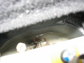

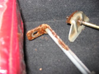

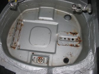

Hallo zusammen,
heute habe ich durch Zufall mit schrecken festgestellt, dass um die Batterie eine Menge an Wasser stand! Habe jetzt alles trocken gemacht, aber das ist natürlich alles scheisse!! Ist alles am gammeln..Jetzt die Fragen.
- Wer hatte so etwas ähnliches?
- Wo kommt das Wasser her? (Aus dem Tankstutzen?? Da sammelte sich auch ein bisserl wasser)
- Was soll ich jetzt noch machen?
Danke!!!

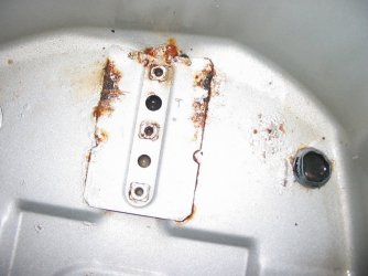

Noch ein Bild:-(
Ich hoffe man kann sehen wie das Wasser dort steht...

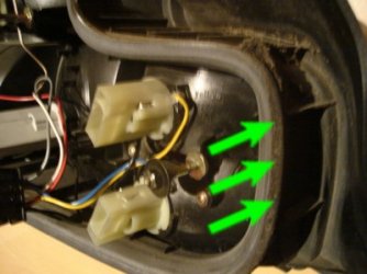

Bei meinem war es die Dichtung des Rücklichtes.
Das Wasser stieg im Rücklicht an, bis es dann durch die
Heckblechaussparung der Nebelschlussleuchtenfassung
in den Batteriekasten runtergeronnen ist.
Dreck zwischen Rücklichtdichting und Heckblech = Undicht!
Also ab und zu die Rücklichter demontieren und nachsehen!
Ersatzteilnummer:
63 21 8 407 135 Dichtung Heckleuchte Innenseite ca. €32.20
63 21 8 382 444 Dichtung Heckleuchte Aussenseite ca. €10.60

dass der rost ordentlich entfernt werden sollte incl neuem lack versteht sich von selber oder?
AW: mal wieder Probleme. Wasser im Kofferraum!!!
Bei Deinem Link geht es um Wassereinbruch im Fußraum,
hier jedoch geht es um Wassereinbruch im Batteriekasten... &:
Naja, vor dem Lack wäre Rostumwandler und Grundierung auch kein Fehler... :w
