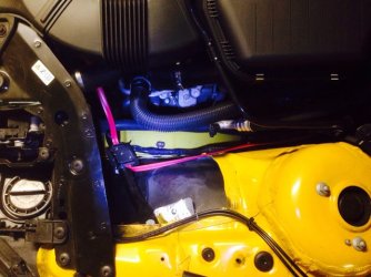

@jobuxxy
so in etwa wollt ich das auch verlegen. nur wollte ich auf jeden fall auch eine kontaktplatte in der nähe des hitzeschutzblechs haben, also hinten links, da hat der marder nämlich schon an der dämmmatte geknabbert... hast du da auch eine???
und... die frage der fragen, wo haste das gelbe kästchen versteckt???;)
@joboxxy

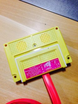

das hängt am anfang oder am ende vom roten kabel und sieht so aus:

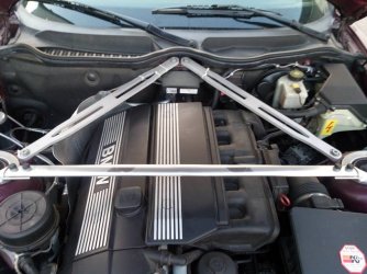

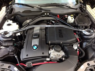

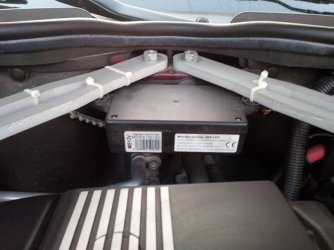

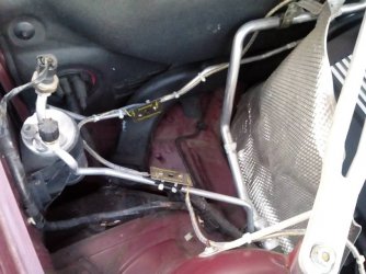

Ja zum perfekten Platz. Sitzt bei mir zwischen den Domstreben. Und schallt direkt nach unten. Bild folgt nachher. Grüße
Hier die Bilder.

danke kabelaff, werd mal schaun ob sich das auf den e89 so adaptieren lässt!!!
Außerdem hab ich mich bei dem hersteller mal erkundigt, stop&go und das hörbare knarzen/krächzen der piezo lautsprecher ist normal!

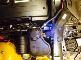

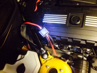

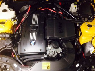

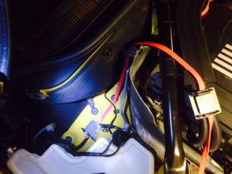

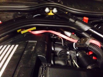

so, hab's eingebaut!!!
hier die bilder davon wie ich's angeordnet hab:
ImageUploadedByzroadster.com1397313536.612428.jpgImageUploadedByzroadster.com1397313556.752393.jpg
