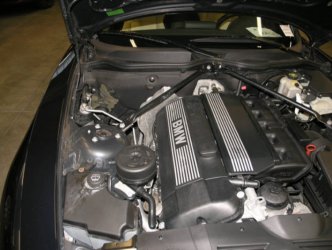

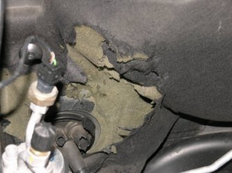

Ich bin immer noch auf der suche nach dem passenden Wagen für mich. Hab im Moment einen Wagen gefunden der mir von der Ausstattung her gefällt. Der Wagen steht beim Händler (Leasingrückläufer) und von dem habe ich erfahren das der Wagen auf der gesamten Beifahrerseite nachlackiert wurde (Lackdicke bei 200-250 µm) und der Wagen an der Dämmung im Motorraum einen Schaden hat. Ist das ein Marderschaden?
Es sieht so aus als währen 2 Kabel durchgebissen, wofür sind die?
Bin mir nicht sicher ob ich mir den Wagen trotzdem angucken soll oder besser die Finger davon lasse. Hat genau meine Wunschausstattung, aber schon eine hohe Laufleistung (die mich aber nicht besonders stört wenn der Wagen in gutem Zustand ist).
