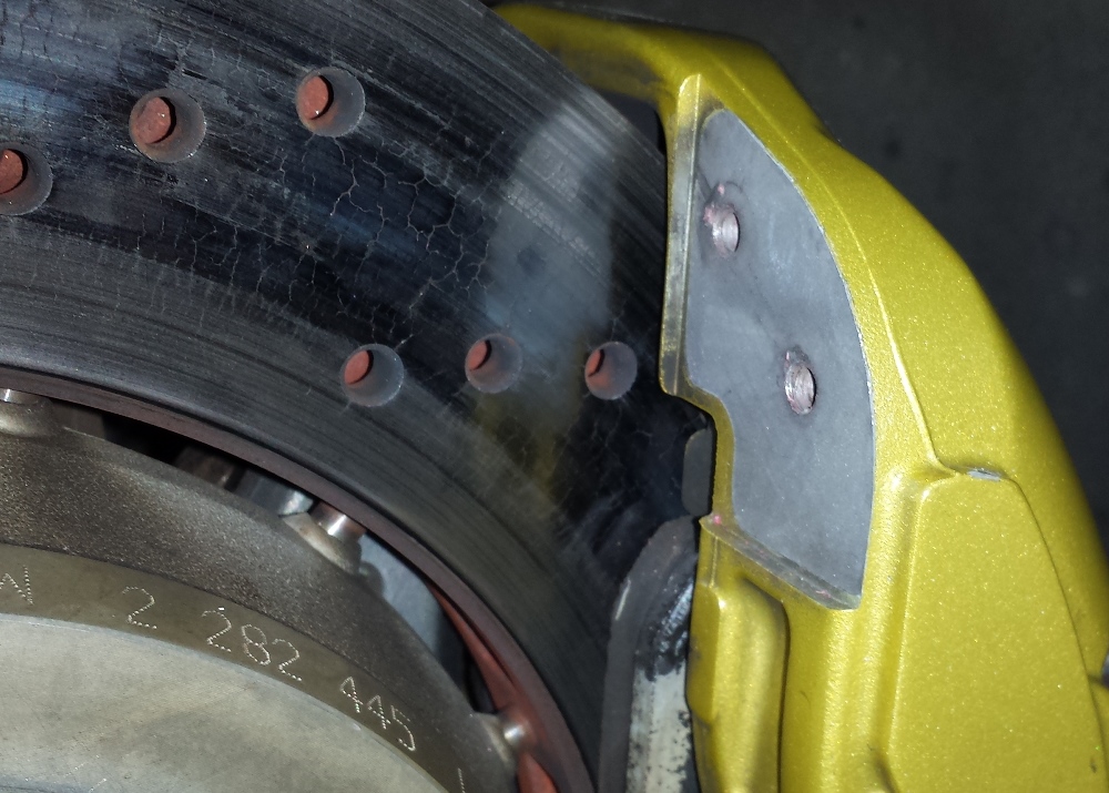

Noch ein paar Infos zum Performance Bremssattel-Update der Tilgergewichte:

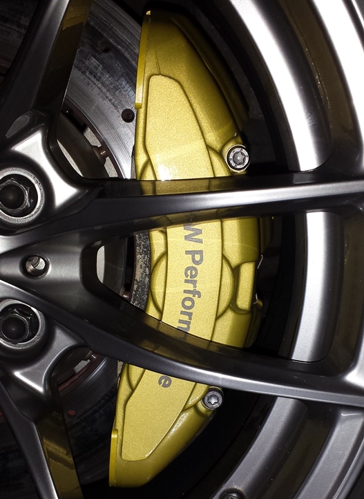

Detailaufnahme BMW brembo 6-Kolben Performance-Bremssattel verbaut mit den Tilgerersatzscheiben:
...und so sähe dies ohne der Ersatzscheiben nach dem Entfernen der originalen Schwingungstilger aus:

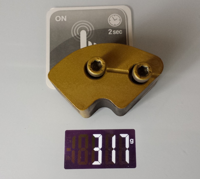

Wer Fragen zur Gewichtseinsparung hat - originaler Schwingungstilger eines (!) BMW Performance Sattels (am Sattel sind zwei Stück verbaut):
also in Summe 634 Gramm pro Sattel - insgesamt 1.268 Gramm an der Vorderachse.

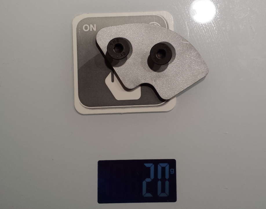

Gewicht der Tilgerersatzscheiben:
also in Summe pro Sattel 40 Gramm - insgesamt somit 80 Gramm an der Vorderachse. Dies entspricht einer Gewichtsoptimierung von 1.188 Gramm ungefederter
Masse an der Vorderachse (!!). Eine ganze Menge... ;) (O.K., ein paar Gramm Farbe kommen noch dazu).
Wie breit hab ihr eure Scheibchen machen lassen? Ich habe nämlich letztens eine Ladung machen lassen, aber in 3mm, zum senken etwas doof...
Und wegen der Farbe, welche schaut dem performance gelb am ähnlichsten aus? Kumpel hat seine hinteren lackiert, sah eher Senfig aus.
Phönixgelb :) Ja 3mm ist das richtige Maß, welches ich heute gemessen habe...
