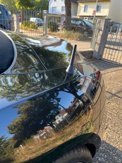

Servus, wie ist denn der Empfang mit der originalen kurzen Antenne? Ich hab mir ne Zubehör Antenne besorgt, aber da rauscht es doch ziemlich heftig.
Gruß Volker

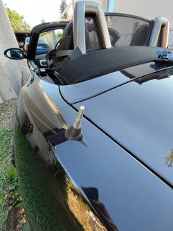

Bei dem Thema springe ich gleich mal mit auf, bei mir ist ja die Kurzstab-Antenne abgebrochen, das Gewinde steckt natürlich noch im Antennenfuss fest, also bräuchte ich einen neuen. Der Empfang ist eigentlich noch ziemlich gut muss ich dabei sagen. Ich glaube sogar da müsste noch ein Verstärker dazwischen geschalten sein... vielleicht ist der dann bei dir kaputt, wenn ich ohne doch noch recht guten Empfang habe.
Aber sagt mal wo bekomme ich günstigen Ersatz, 50€ für nen nen Antennefuss bei BMW finde ich ja mal völlig überzogen für so nen Billo-Teil, hat jemand ne Idee?
Meines Wissens hat der E85 zwei Antennen.
Die eine, die man sieht, und eine unter dem hinteren Stoßfänger.
Es gibt Kollegen hier, die haben die externe Antenne entfernt und den Kotflügel gecleant.
Gruß Volker
Kann ich dir wirklich nicht sagen. Hab die nur draufgemacht um die hässliche Chromantenne vom Vorbesitzer loszuwerden. Hatte in dem Z noch nie das Radio an, immer nur Handy über Bluetooth.
Bei unserm E85 war das auch so.
Der Vorbesitzer hat die Antenne abgebrochen. Empfang von den lokalen ÖRR Sendern relativ gut, auch ohne Antenne. Die privaten, z.B. Rock Antenne, die schwächere Sendeleistung haben - dürftig.
Also dürfte der Verstärker keinen ab haben. Den Fuß hab ich zwischenzeitlich aber schon gewechselt. Der Verstärker liegt genau unter dem Fuß im inneren des Seitenteils. Torx Schraube lösen und einfach neuen Fuß anschrauben.
Evtl. versuchen das abgebrochene Gewinde rauszubohren? Ansonsten hat wie Georg schreibt schon der E85 antenna diversity gehabt. Sprich zwei Antennen mit der zweiten in der Heckschürze. Ich meine mal gelesen zu haben, dass man IxPA die Signalstärken checken kann. Dann würde man auch Gewissheit haben ob der Verstärker oder eine Antenne defekt sind. Gut, wenn beide Antennen hinüber sind gibts auch nix zu verstärken :D
Hab auch die kurze Antenne vom Franzosen, aber damals keine merklichen Empfangsschwächen feststellen können.
Wir haben aber auch nie das Radio bzw. Musik an.
Wenn wir Zetti fahren, egal wie weit, lauschen wir nur dem M54 ;)
Die zweite Antenne und "diversity" gab es ab Radio "Business"; die einfache Ausstattung hat das nicht.
Davon ab ist eine in der Heckschürze querliegende Antenne für UKW-Empfang suboptimal :M
