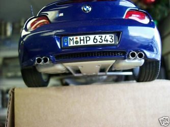

hallo ich bin sehr großer BMW Fan und sammle daher auch diese in 1:18 und baue Sie auch um.
Nun möchte ich meinen momentanen BMW nachbauen.
Da es kein FL Modell in 1:18 gibt baue ich mir kurzerhand eins selber aus einem Z4M Coupé von kyosho.
Werde zwischendrin immer mal Bilder machen vllt hat ja der ein oder andere Interesse an meinem Vorhaben.
Erstmal Modell zerlegt und alles entlackt,hier die Stoßstangen ...
Also los geht's erstmal alles vermessen und mit dem dremel und ner trennscheibe los gelegt...
5 Trennscheiben später ...
Morgen geht's weiter ...

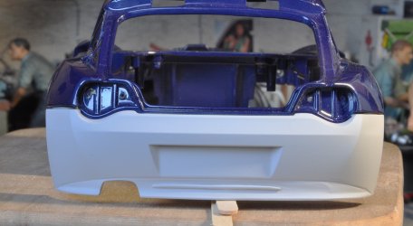

So ich habe erstmal zum warm werden heute grob die heckszoßstange modelliert
Vorher ....
Momentan erste Schicht spritzspachtel schonmal aufgetragen ....image.jpeg image.jpegDas das wars fürs erste von mir Danke fürs anschauen und kommentieren

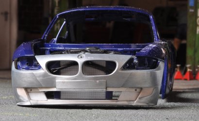

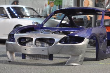

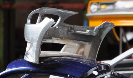

Habe mal mit der Front angefangen.
Und erstmal grob alles zusammen gebastelt und angepasst ....

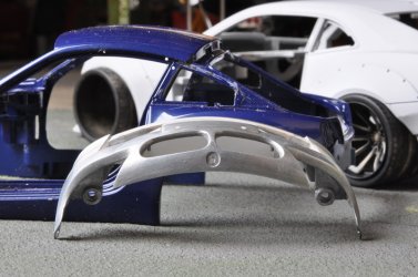

Hinten wurde auch alles sauber ausgeformt damit die innenkotflügel perfekt passen nachher ....image.jpeg Soooo nun muss ich erstmal wieder runter kommen vom ganzen innerliertem Schleifstaub :DD

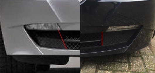

So Front nochmals nachgearbeitet den mir ist ein kleiner Fehler im Detail passiert. Den ich mir so auch nicht erklären kann ...
Hier noch mal meine eig fertige Front ...
Ich hatte als Vorlage Bilder aus dem Netz von einem silbernen Coupé genommen einfach weil dort alle Kanten und Konturen besser zu erkennen sind als bei meinem monacoblauen vor der Haustür. Aber als ich heute doch noch mal am Original verglichen hatte fiel mir das hier auf image.jpeg Mir war bisher nicht bekannt das es da überhaupt Unterschiede gibt/gab ..,
Nach dem ich das gesehen hatte sofort wieder in die "schrauberhalle " und alles wieder raus image.jpegund nun nochmal von vorne :( nebenbei die Nummernschild Halterung weiter nach unten versetzt wobei ich die beiden Löcher später auch noch mal neu verspachteln werde.

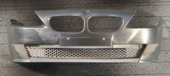

So Leute mein kleiner "Fehler " ist nun beseitigt jetzt sollte proportional alles passen.
Nun geht die Suche nach einem geeigneten Gitter los im Original sind die Quadrate ca. 2,2cmx2,2cm groß hier wäre das passendste was ich da hätte. Das wird allerdings sowieso später schwarz gebrusht. Denke das kann man so lassen ....
Das Gitter liegt erstmal lose drin ...image.jpeg Für die nsw Gläser ist mir natürlich auch schon etwas eingefallen aber dazu später mehr. ....
