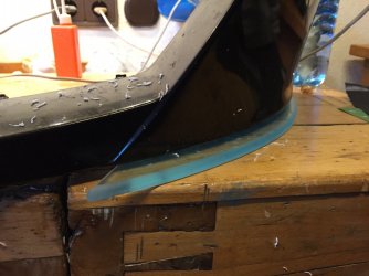

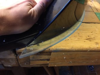

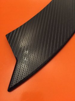

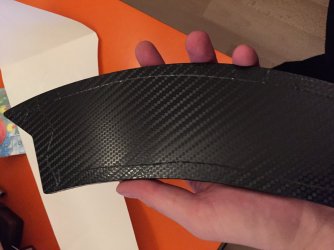

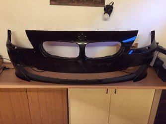

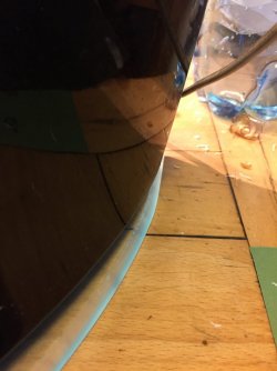

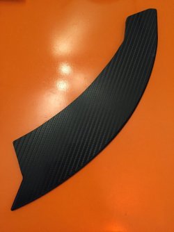

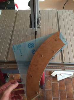

Ich hab aber einen neuen Plan, ich war heute noch mal bei der Kunststoff Bude und habe 10mm Plexiglas besorgt.
Dieselbe Procedere wie das letzte mal.
Das Endergebnis ist der Wahnsinn, genau so habe ich mir das vorgestellt[emoji16]

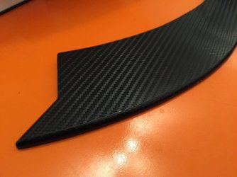

Ich werde dann noch ein bisschen mit nassschleifpapier arbeiten und dann werd ich mal eine Schicht Carbon Folie drüber ziehen. Bin gespannt wie der Kontrast dann wirkt.
Gibts bei Euch keinen TÜV? Der wird sowas sicher nicht erlauben. Makrolon wäre ja gerade noch halbwegs denkbar, aber so hartes und auch noch angespitztes Plexiglas ist ja regelrecht eine Waffe, wenn es um Fußgängerschutz geht. Ich tune selbst ganz gern und bastel im Grenzbereich, aber solche Materialien vorne an der Stoßstange finde ich nicht OK. :thumbsdown:
Da bin ich auch mal gespannt, wie das foliert aussieht! Freu mich schon auf Bilder von dir.

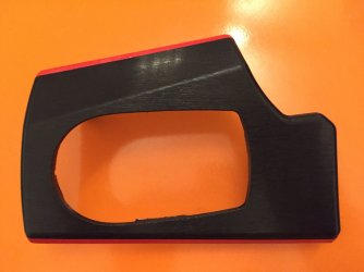

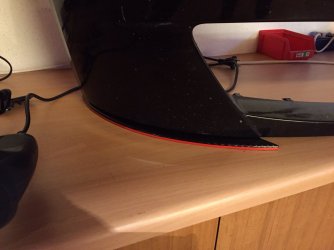

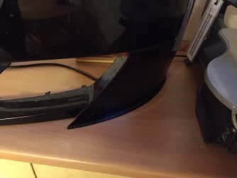

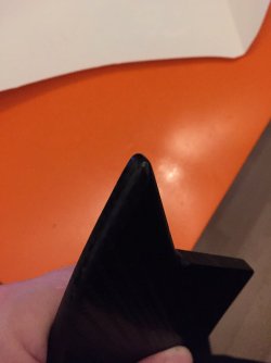

Hab vorher noch ein bisschen geschliffen und noch schnell die Folie aufgezogen.
[emoji7][emoji7]

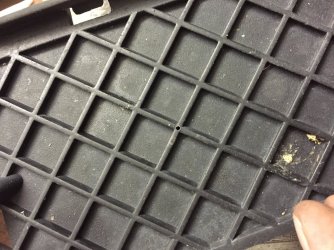

ImageUploadedByTapatalk1449261893.255954.jpgImageUploadedByTapatalk1449261901.383522.jpgImageUploadedByTapatalk1449261915.553408.jpg
Auf der Unterseite sieht man natürlich die ueberlappung.

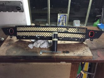

Geplant ist jetzt noch mit dem schneidplotter einen 3-4mm starken Streifen in rot ausschneiden[emoji57]
Eins von den 10 mm teilen haben ich leider beim Radius fräsen verhaut, da muss ich nächste Woche noch mal ran.

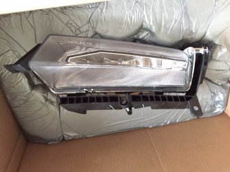

Neue Nebelscheinwerfer

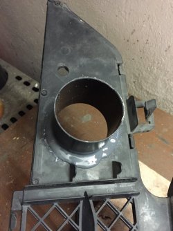

Die Rohre für die bremsenbelueftung habe ich noch ein bisschen verschönert.
Bei der bremsenbelueftung geht es in den Weihnachtsfeiertagen weiter.

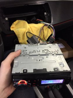

Von der @autohifistation habe ich auch ein Packerl bekommen, mit einer einbaublende für meinen Pioneer Radio und einen passenden Adapter für den dsp[emoji106][emoji106]

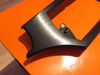

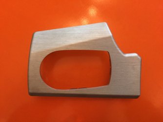

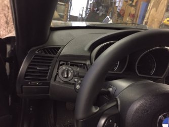

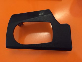

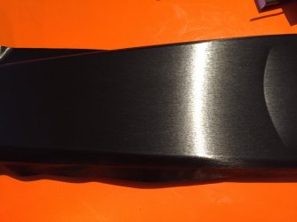

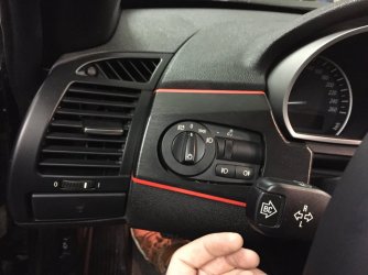

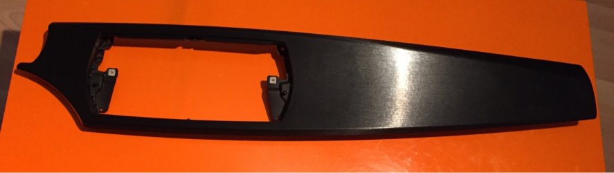

Heute habe ich die interieurleisten entfernt und zum foliieren begonnen
Davor
Danach
Bei den ganzen roten Details bin ich mir aber noch nicht sicher ob es mir gefällt, muss ich mir dann im Frühjahr bei Sonnenschein mal ansehen.

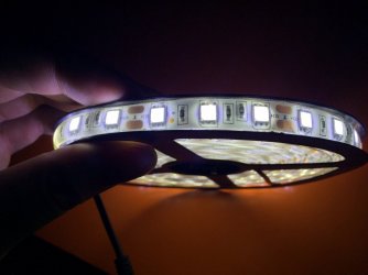

Weiters hab ich mir noch ein paar LEDs für die kraum Beleuchtung besorgt.

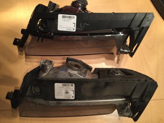

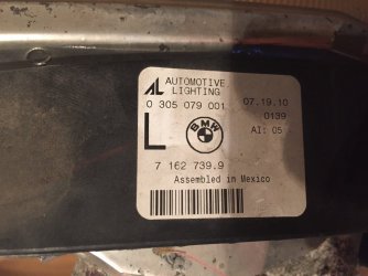

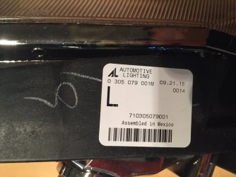

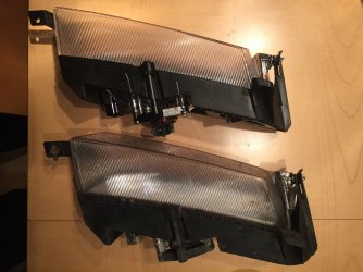

Hallo, erstmal ein Kompliment an deine ganzen Optimierungsmaßnahmen, sehr interessant und vor allem wirklich gut illustriert :t Da ich auf deinem Bild gesehen habe, dass du dir neue NSW gekauft hast und diese nicht die originalen BMW Teile sind, sondern diese von Magneti Marelli habe ich eine Frage an dich: Sehen die MM von der Optik her genau gleich zu den OEM BMW Scheinwerfern aus oder gibt es Unterschiede ? Ich stelle die Frage, weil meine demnächst auch fällig sind und ich auch überlege die MM zu nehmen.
Danke für das Kompliment:)
Ich habe mir das jetzt noch mal genau angesehen und es sind genau dieselben Scheinwerfer nur das kein bmw Logo drauf ist.
ImageUploadedByTapatalk1450032982.574641.jpgImageUploadedByTapatalk1450032993.710271.jpg
Aus eigener Erfahrung kann ich sagen, dass man sich von solchen Akzentfarben sehr sehr schnell satt sieht, vorallem im Innenraum :D Habe beispielsweise nur blaue Nähte bei den Interieurleisten, aber selbst daran sieht man sich ziemlich schnell satt, weiß nicht, ob ich das noch mal so machen würde.
Bin schon auf die Bremsbelüftung gespannt :thumbsup:
Die Folie ist von hexis, ist aber ziemlich bescheiden zu verarbeiten weil sie so dick ist. Aber das finish ist der Hammer, sieht genau so aus wie das originale brushed nur in schwarz.
Zzzzphips: Oki, ich werde es mir bei Sonnenschein mal ansehen, wenn es nicht gefällt zieh ich ihn einfach ab[emoji106]

Heute habe ich die große Leiste noch foliert, vorne geht's ziemlich schnell aber hinten habe ich viel Zeit verbraten um es perfekt zu machen.
Ich bin schon so gespannt wie es im Auto wirkt[emoji7][emoji7][emoji108]

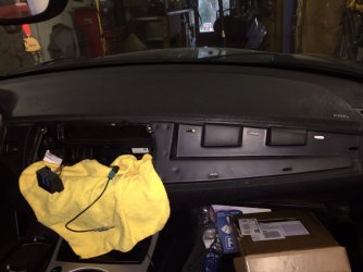

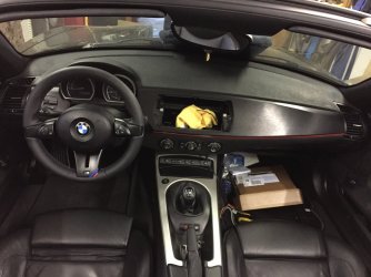

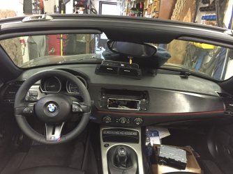

Ich will den Innenraum sehen! :coffee:
Bitteschön [emoji16][emoji16][emoji7][emoji7]
Ich hatte ja zuerst oben und unten einen Streifen, aber so ist es perfekt. Ich bin schwer begeistert :)

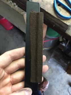

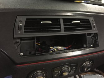

Der Rahmen ist leider für ein VfL Fahrzeug, deswegen musst er eine neue Farbe bekommen

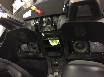

Weiters hat er noch bisschen Filz bekommen, da es beim einbauen schon geknarzt hat.

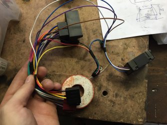

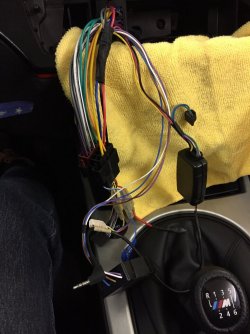

Den Kabelbaum musste ich auch ein bisschen umstricken, da ich ja das dsp Soundsystem habe. Zusätzlich wollte ich die lenkradfernbedienung haben und die freisprecheinrichtung. Jetzt fehlen nur noch das USB Verlängerungskabel und eine USB einbausteckdose.
In dem aufwaschen haben die subwoofer noch ein bisschen alubutyl bekommen.

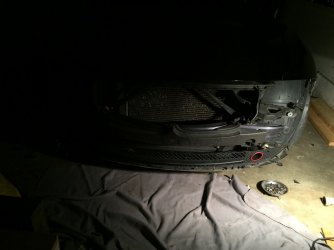

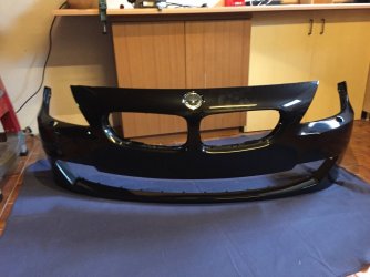

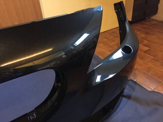

Heute hab ich die Stoßstange vom Lacker geholt und sie ist wirklich perfekt geworden[emoji16]
Die kleinteile haben auch Lack bekommen

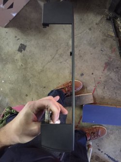

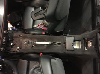

Da ich die Leiste in der Mitte auch noch folieren werde habe ich die komplette mittelkonsole ausgebaut.

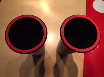

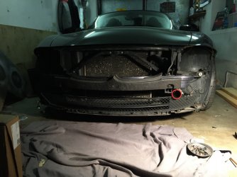

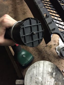

So weiter geht es mit der bremsenbelueftung
Als erstes hab ich mal grob die Position ermittelt.
Danach geht es schon mit dem bohren los[emoji106]
Erste Anprobe, nur ein teaser
Von hinten wurden die rohre verklebt.
