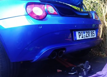

Neben an ist der TÜV Nord und da hab ich mal wegen der fehlenden Nebelscheinwerfer und dem vorhandenen Schalter im LSZ nachgefragt, der Sachverständige meinte es ist kein Problem, die Nebler müssen nur entfernt sein, ein Abkleben oder Lackieren würde nicht reichen, aber wenn die demontiert sind, hat es keine negativen Auswirkungen auf die HU!

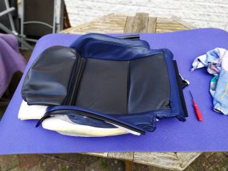

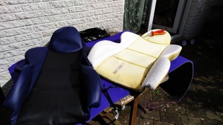

Den Fahrersitz des estorilen überholt, neue Polster für Sitzfläche und Lehne montiert und Wangen aufgepolstert um das Leder zu straffen, also ein Lederlifting:D
IMG_20200627_160404-2000x1500.jpgIMG_20200716_230130-1420x2682.jpgIMG_20200716_230032-1687x2154.jpgIMG_20200717_135137-2000x1125.jpgIMG_20200717_174829-1687x2999.jpg

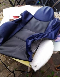

Dabei gleich die Standard Flexmatte eingebaut nach dem Guggag Verfahren. Die Nasen des Sitzpolster abflexen gefiel mir auch nicht, da die Nasen das Polster bei einem Unfall an seinem Platz halten!
Die Federn einzuhängen geht schön einfach und ist ohne Sitz zerlegen machbar.
Die Sitzheizungsmatten lassen sich einfach abziehen und auf das neue Polster oder die Aufpolsterung aufkleben.

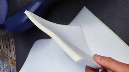

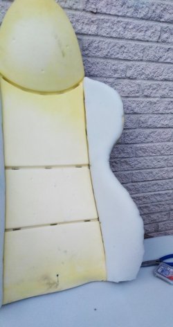

Der Polsterschaumstoff zum aufpolstern ist 5mm Stark, wie auf dem Bild zu sehen wird anscheinend verdichtet gemessen! Stärker aufzupolstern würde das einhängen der Keder fast unmöglich machen.

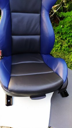

Reinigen/Lederfresh und versiegeln zum Abschluss!
Fazit: sieht wieder gut aus, sitzt sich hervorragend und Sattler ist ein drecks Job:confused:
Zwei Tage taten die Finger weh:D
