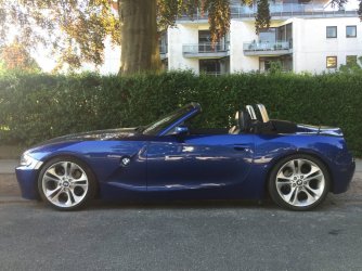

Das KW V2 ist drin und es fährt sich verglichen mit dem M Fahrwerk wirklich um Welten besser. Kaum noch Wankneigung in der Kurve, er klebt regelrecht an der Straße.. wirklich toll.
Von mehr "Komfort" kann ich nun nicht berichten (Zugstufe auf Standard), es ist aber auch definitiv nicht härter. Es ist einfach "anders" als das M Fahrwerk, deutlich angenehmer nach meinem Empfinden.
Der Tuner hat es beim Einbau auch sehr großzügig gemeint und an der Vorderachse NULL mm Restgewinde und an der Hinterachse 0,5 mm eintragen lassen!
Sieht m.E. genial aus, nur komm ich nun sicherlich nicht mehr problemlos in jede Tiefgarage...
PS: im Kofferraum ist auf dem Foto ordentlich gewicht, sonst wär er hinten einen Tacken höher.
Was ist der tief :eek:
Okay, also für Komfort dann doch das V3 :)
joa wie @Jokin es hier im Forum auch immer predigt :-)
aaaaaber ich bin vollstens zufrieden mit dem Fahrverhalten. Das ist ja was zählt ;-)
Und je länger ich mir das Foto ansehe desto befürchte ich, dass ich den morgen wohl nochmal paar mm hoch drehen muss :whistle:

das ist ja spannend, wie gesagt ich hab vorne 0mm und hinten 0,5mm eingetragen. ich dachte die haben sich in der tüv abnahme verschrieben... aber es ist tatsächlich so :eek: :o
er ist hinten also leicht höher als vorne.
finde ich ja spannend das es sich bei dir mit dem Restgewinde genau anders herum verhält... das wüde dann bei mir ziemlich seltsam aussehen :D

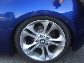

Für die interessierten Leser hier mal ein Foto von der eingefederten hinteren Felge bei voll verschränktem Auto.
Es sind die Serien Ellipsoid 202 mit 20er Spurplatten pro Seite. ca 4-5mm Luft zwischen Reifenflanke und nicht gebördelter Kotflügelkante.
PS: Nicht auf die Embleme achten, die kommen noch neu (hoffentlich samt Felgen)
Habe vorne und hinten neue Domlager (von Lemförder) und weiß jetzt nicht ganz sicher, ob die 1:1 die selbe Höhe haben (?). Kann aber auch sein, dass ich mich hinten verschaut habe, muss ich bei Gelegenheit nochmal schauen :)
