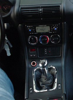

und wieder wurden ein paar sachen verwirklicht!!
chrom lüftungsringe
chrom schaltkulisse
chrom türgriffe
nächste woche kommen die neuen rücklichter!!:w
jetzt brauche ich nur noch warmes wetter damit ich die sommerreifen raufmachen kann :B

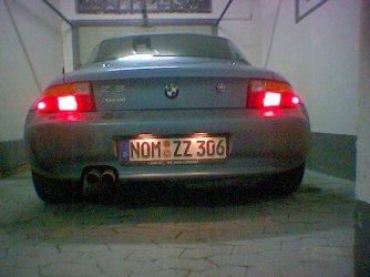

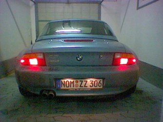

Hier die Fotos von ZZZ mit neuer Beleuchtung, sieht echt gut aus. :t
Überleg dir das man noch mal cclement, hat mich keine 20 Euro gekostet %:

AW: mein "tuning"-vorhaben...tips?
ja hast recht sieht gut aus!! werde ich mir noch einmal durch den kopf gehen lassen!!
ist die montage leicht?
was genau hast du bei bmw bestellt?
am sa oder so kommen dann die bilder mit meinen neuen rücklichter! bin schon gespannt was das ausmacht! finde diese orangen wirklich überholt...
grüsse
cc
War ein Kinderspiel, am besten du liesst es hier nach:
http://www.zroadster.com/tipps.htm
Bestellt habe ich folgende Sachen:
2x Leuchte 12V/5W : 07 11 9 978 373
Fassungen/Stecker :
2x 63 13 8 360 205
2x 63 14 1 376 979
Wobei die beiden letzten Nummern beide eine Fassung sind, eine runde Schwarze und eine eher eckige Weiße, du benötigst die Schwarze, meine es war die erste der beiden Nummern, aber das können die bei BMW ja heraus finden.
Dann brauchst du noch den passenden Stecker für die Fassung, da hab ich leider keine Nummer für, die wussten aber sofort bescheid, welcher das sein muss. Dann brauchst du noch 2x 20cm Kabel mit 2 Adern, gibts in jedem gut sortiertem Haushalt.
Bei der Anzapfung des Stromkreis habe ich allerding ein Verbesserungsvorschlag, anstatt umständlich zu löten, nimm Kabel-Schnellbinder, da kannst du direkt mit an die vorhandenen Kabel und hast Ruck-Zuck und sicher Strom, den Tipp hab ich von meinem Freundlichen, die würden das, wenn auch so machen.
Also viel Spaß beim basteln... %:
Finde Lampen mit weißen Blinkern auch eher schöner, obwohl ich finde, dass die Orangen meinem ZZZ echt gut stehen, deshalb bleiben sie bei mir auch erstmal so wie sie sind.

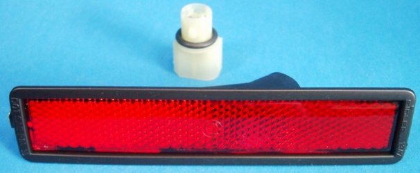

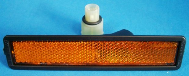

hallo chrischi711,
meinst Du sowas ??
hab da auch schon mal überlegt..
ich hatte auch irgendwo mal ein bild von einem zetti mit
sowas, ging aber verschütt &:
grusZ3
andreas
@ Atze und Neo : ... Danke mal für eure Einschätzung!! Werd die Lichtchen dann wohl mal besser rausdrehen... sicher ist sicher. Wobei ich sagen muß, daß mich die Polizei deshalb noch nie angehalten hat :w ...
@ ASC73: .... Nee, diese meine ich nicht. Meine schon die Seitenbegrenzungsleuchten in den Rückleuchten... Ich mach heute abend mal ein Bild und stell es rein.... Danje aber für die Mühe :t
