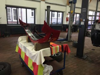

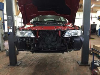

Heute habe ich die Front noch mal demontiert, der Übergang von Front zur Haube ganz außen hat mir noch nicht gefallen.
Die Front stand zu weit zurück, das ist ein Problem was die meisten Z3 haben.
Habe die Pralldämpfer raus genommen und Unterlegscheiben drunter gelegt, jetzt ist alles weiter vir gekommen.ImageUploadedByzroadster.com1454177716.012128.jpgImageUploadedByzroadster.com1454177732.568914.jpg
sitzen dort nicht die beiden oberen scheinwerfereinstell"gewinde", und er hat sie fixiert damit sie wieder gleich eingestellt sind?
...so ist es !!
habe sie auch beim Schrauben lösen gut festgehalten.
Außerdem klebt das gelbe Band überall dort wo ich bei der wieder Montage was beachten muss.
(ist so ne Angewohnheit, dann habe ich auch keine Teile zuviel nach Fertigstellung)

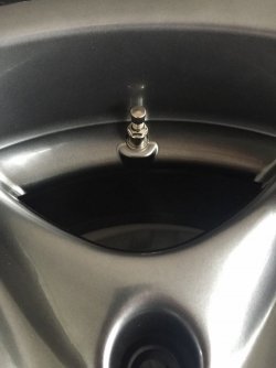

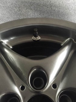

hi, nein, die Felgen. Will nämlich meine CLS Felgen auch in Chrome Shadow machen lassen - und am liebsten gepulvert.
Chrom und genial wäre es in der Identischen Farbe wie es auch die Felgen sind!
Ich wollte auch "schwarz" schreiben, hab mich aber nicht getraut, da Du aber genug Chrom am QP hast ist Chrom ok
