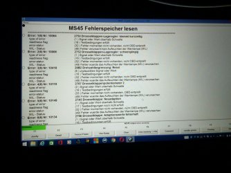

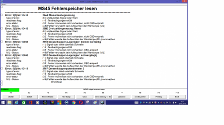

Letzte Woche habe ich dann noch mal den Fehlerspeicher gelöscht, die Adaptionen zurückgesetzt, anschließend Schlüssel für 5 Minuten gezogen, 5 Minuten nur Zündung an, 15 Minuten im Leerlauf laufen lassen, damit sich das Steuergerät neu anlernen kann. Lampen sind alle ausgeblieben, am Anfang war er relativ grob und unruhig hat sich aber schnell normalisiert. Von da an lief der Wagen sicherlich 45 Minuten ohne Probleme, bin die Bundesstraße hier vor der Tür zum Test ein paar Mal hoch & runter gefahren - alles gut! Bis es dann jetzt die Tage/Ende letzter Woche langsam wieder angefangen hat.. :(
Ich habe aufgrund des aktuellsten Auslesens jetzt im Verdacht:
- Drosselklappe bzw. der Poti/Versteller
Eher unwahrscheinlich:
- vielleicht Zündkerzen/Spulen
- Doppelvanos (Dichtungsringe verschließen)
- Magnetventil
- LMM? (wenn man absteckt sollte er genauso laufen, wenn ers nicht ist noch schlechter?)
Vielen Dank!

NWS schließe ich hier mal aus.
Vanos und Zündkerzen klingt anderes und schreibt andere Fehler.
Würde mal "defekten LMM" im Rennen behalten. .
Der vergleicht anscheinend die Werte der Drosselklappe mit denen des LMM und die scheinen nicht übereinzustimmen.
Drosselklappe kann natürlich auch sein.

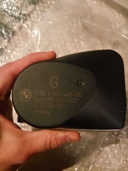

Schau dir mal die Drosselklappe an. Es kann gut sein, dass dort Öl-Ablagerungen drin sind und sie deswegen etwas "klebt". Das Problem hatte ich beim Z3 auch mal. Da war es dank Bowdenzug kein Problem, aber kann mir schon vorstellen, dass das nem Sensor nicht so gefällt, wenn die Klappe nicht smooth aufgeht.
Hast du in der Zeit, wo er normal lief, auch mal den FS ausgelesen?
Weil einige Fehler verursachen nicht das Aufleuchten der Lampe und somit weißt du ja nicht, ob die nicht sofort nach dem Start wieder da waren.
Welches Protokoll ist das neueste? Es könnten ja auch einige Adaptionsfehler daher kommen, dass du die Werte alle gelöscht hast.

Klemmt kurzzeitig steht ja in Verbindung mit der Drosselklappe - ich kenne die Funktionsweise dieser leider nicht so 100%ig - aber klemmen ist nie gut, vor allem bei einer Klappe.. die Klappe wurde auch noch NICHT geprüft!

Ja, in der Zeit wo er normal lief habe ich den Fehlerspeicher auch ausgelesen (INPA und Torque) - keine Fehler gefunden. Diese waren wirklich erst wieder drin als sich die Symptomatik wieder spürbar bemerkbar gemacht hat..
Ich hatte die Screenshots mit Terminen hinterlegt. :geek:

Einfach den Deckel mit den zwei Schrauben abmachen und dann schauen, was auf der Spule draufsteht. Ist in 2 Minuten erledigt. ;)

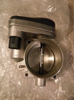

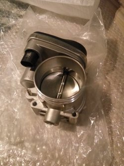

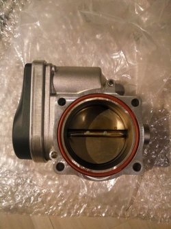

Die Drosselklappe ist wie sie früher auch war, nur halt mit einem Servo angesteuert anstatt eines Gaszugs, wie früher.
Sprich eine Klappe die in der Mitte auf einer Achse sitzt.
https://i.ebayimg.com/images/g/gU4AAOSwSlBY2SSj/s-l300.jpg
Schau mal auf dem Bild oben in der Klappe, beim Übergang zwischen Klappe und Gehäuse, da ist es schwarz/dreckig. So kenn ichs vom Z3 auch und das ist Ölkohle. Wenn jetzt die Klappe geschlossen ist "klebt" sie dort fest und beim ersten Gas geben, brauchst du mehr Kraft , dass die Klappe sich dreht und dadurch kommts zu einem Gasstoß. Wie gesagt bei einem Gaszug kein Problem, nur nervig, aber kann mir vorstellen dass die Sensoren das nicht so toll finden.
Drosselklappe ist auch schnell geprüft. Faltenbalg ab und dann kannst du schon reinschauen. Mit der Hand sie dann mal aufdrücken und dann sieht man ja, ob sie sauber ist. Ansonsten mit Drosselklappenreiniger (kein Bremsenreiniger) und ner Zahnbürste o.ä. reinigen.
Kann natürlich auch sein, dass die Elektronik ne Macke hat.

Was hat die Werkstatt gemacht/"geschafft"? Nachdem ich denen die ganze Vorgeschichte, den halben Roman, geschildert habe + Screenshots meiner Ausleserei sind auch diese zur "Diagnose Drosselklappe" gekommen, oder haben zumindest so getan und haben meine Diagnose einfach angenommen. Daraufhin wurde eine andere Drosselklappe (von einem Bekannten, Gebrauchtware, wohl nie verbaut, aber B-Ware, da Steckergehäuse angebrochen - s. Foto(s)) verbaut.
Die Symptome sind wieder wie vorher: Ruckeliges, unruhiges Fahrverhalten, "Verschlucken", als ob jemand kurzzeitig bremsen würde, Drehzahlschwankungen - auch bei Halten des Tempos/Gases bis hin zum Absterben des Motors (Notlauf, nimmt kein Gas mehr an..)
- dann hilft dann nur noch der "Neustart" inkl. Schlüssel abziehen. Mittlerweile bin ich echt ein wenig ratlos und weiß nicht wie ich weiter vorgehen soll, ich will nicht unnötig Geld verbrennen, aber so langsam sollte bzw. muss der Wagen wieder laufen! Ich erhoffe mir daher noch mal ein paar Ratschläge wie ich nun weiter vorgehen soll.. :( Vielleicht ist die "neue, alte" DK, auch wenn ich das für eher unwahrscheinlich halte, ja auch defekt?! Kann der Leerlaufregler auch solche Symptome verursachen? Oder der Sensor an der DK?
Habe natürlich auch noch mal mit INPA ausgelesen, Screenshots sowie ein aktuelles Video vom Absterben des Motors habe ich beigefügt - hier sind noch mal die Drehzahlschwankungen zu sehen und wenn ich Gas gebe würgt der Motor ziemlich kräftig und schwerfällig z.B. Sekunde 1, 7.. vielleicht hilft das? Fehler eigentlich unverändert. :rifle:

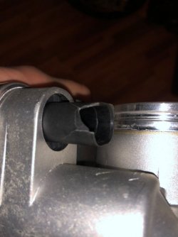

Mit dem Steckergehäuse würde ich die DK erstmal der Werkstatt um die Ohren hauen. Das wird nie im Leben dicht sein. Irgendwann hast du Feuchtigkeit drin und dann geht es gerade wieder los.
Nachdem du die neue DK dann los bist würde ich mir eine vernünftige besorgen und damit mal testen.
Die Drosselklappe wurde von der Werkstatt aber schon angelernt und alles?
Poti der DK bzw. LLR kann es natürlich auch sein. Haben die das nicht gecheckt? Bzw. bessere Frage: Was haben die bitte 3 Wochen mit dem Ding gemacht? :D
Ansonsten kanns natürlich auch an der Kabelverbindung liegen. Hat da mal jmd danach geschaut und im besten Fall durchgemessen?
Ich habe ja nichts gegen gebrauchte Teile, wenn das Sinn macht und so sieht die Klappe optisch ja auch noch TOP aus (sofern ich das als absoluter Laie beurteilen kann :unsure:), aber das kam mir auch ein wenig spanisch vor.. könnte also aufgrund des Steckergehäuses auch unverändert sein?! :gLiegt die Klappe nicht ein wenig geschützt oder wird da Wasser hingespritzt? Wurde eingebaut und wohl auch angelernt, war aber nicht dabei, also wer weiß.. es wurde sonst nichts gecheckt, sondern sofort die DK getauscht.. :confused:
Was die gemacht haben? Ich weiß es nicht.. ich glaube leider nicht allzu viel. Die meinten, dass die solche "banalen" Reparaturen eigentlich nicht machen, hatten so viel zu tun, kein Platz auf der Bühne usw. Dabei hatte ich zuvor ein gutes Gefühl, da die sich mit Oldtimern beschäftigen und diese u.a. neu aufbauen und auch ein paar Z3 als Kunden haben.. naja, SO kann man sich irren. :speechless: Bin jetzt auch schon wieder auf der Suche..
Evtl. auch gleich eine andere DK kaufen? Hier oder doch direkt hier - weiß nicht wie der Verschleiß bei solchen Teilen aussieht. Fahre nicht so viel, würde also ggf. auch auf was gutes Gebrauchtes zurückgreifen - kann man den Zustand anhand von Fotos denn einigermaßen einschätzen oder sagt z.B. die Sauberkeit nichts über den tatsächlichen Zustand aus? Ist ja eigentlich ein relativ "einfacher" Mechanismus?!
Die Klappe ist nicht das Problem.
Das Problem ist der Stecker, da kommt Feuchtigkeit rein, da ja vom Gehäuse Teile fehlen. Dann oxidiert der Stecker und hat keinen richtigen Kontakt mehr und das Steuergerät kann die Drosselklappe nicht mehr ansprechen. Da die jedoch elektronisch gesteuert wird führt das dann zum Totalausfall vom Auto. Hier gehts wirklich mitunter um kleinste Veränderungen im Widerstand.

Drosselklappe ist mit Anlernen in max. 1-1,5h Arbeitszeit getauscht. Gebrauchte DK in besserem Zustand kostet 50€, Neu 100€ (rauseditiert, bevor die noch jmd wirklich kauft^^ ).
Ne DK made in China?Dann eher was gebrauchtes oder den saueren Apfel verschlingen und original kaufen:
Klick
Sonst kommt als nächstes: "So ne Chinaklappe kannste auch ned verwenden,der Müll kann ja nix..."
Greetz
Cap
Ja, gibts auch noch in günstiger: https://www.autodoc.de/vdo/1736706
Ging ja nur darum, dass man es preislich einordnen kann. Für ne kaputte BMW DK würde ich nicht mehr bezahlen wie für ne Chine DK. War ja nur zum Einordnen der Preise und keine Kaufauforderung :D
Wie gesagt die kaputte sollte nen Wert von unter 50€ haben. Dafür bekommste schon ganze gebrauchte.
Ich verstehe.. das macht Sinn! Also werde ich die Klappe wohl so oder so wieder austauschen lassen (müssen), da diese dann ja auf kurz oder lang wieder fällig sein dürfte.. und der Stecker ist auch gleich fällig nachdem er jetzt schön am oxidieren ist? :rolleyes: :unsure:
Hatte da einfach ein gutes Gefühl, und da die auch mal ein paar BMWs in der Hand hatten bin ich davon ausgegangen, dass die Geschichte für die kein allzu großes Thema sein sollte..
Die Rechnung habe ich (noch) nicht, bin ich eh mal drauf gespannt. Dann weiß ich ja jetzt auch gleich mal was die mir abknöpfen "dürfen", die Diagnose-Arbeit habe in dem Fall ich ja eh schon übernommen.. :whistle:
Deine verlinkte DK kommt aus Fernost - da bleibe ich dann doch lieber bei was "deutschem" (selbst wenn die baugleich sein sollten, einfach für's Gefühl) oder zumindest einer gebrauchten aus dem Inland. Jemand einen Tipp? :) :-)
