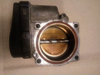

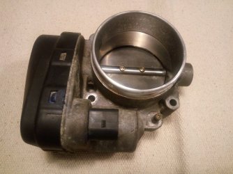

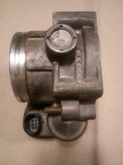

So schnell oxidiert der nicht. Das war mehr langfristig gesprochen. Warum die sowas überhaupt einbauen würde ich eher mal fragen. Es sollte nur jmd mal den Stecker und die Leitung durchmessen, nicht dass dort der Fehler liegt und nicht in der DK.
Wie gesagt auf keinem Fall die DK kaufen, die ich verlinkt habe! Es ging nur um den Preis
Hab oben eine original Klappe verlinkt für 195€ oder was gebrauchtes kaufen.
Sowas vom Händler würde ich u.U. zu Testzwecken kaufen (40€ inkl. Garantie): https://www.ebay.de/itm/BMW-E46-E60...623393&hash=item3d47fa7ecf:g:wtAAAOSw~9BZtovV
Teilenummer (7502445) passt, auch wenn da nur der E46 dabei steht. Siehe hier: http://de.bmwfans.info/parts-catalog/13547502445/
