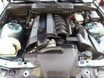

Und hier die ersten Fotos:
Insgesamt sollen folgende Dinge gemacht werden:
Fahrwerk: Reifen (Semis), Felgen (18 Zoll OZ oder BBS), Bremsen (Performance Bremse?), Fahrwerk (Bilstein oder KW)
Innenraum: Leerräumen etc., Sitze, Gurte, geschüsseltes Lenkrad, Käfig, Schiebedach, Zusatzinstrumente Öltemp. und Druck.
Getriebe: Differential - Übersetzung und Sperre, dazu Ölkühlung Diff. verbessern. Schaltwegeverkürzung aus Z3 M uvm.
Motor: erst einmal so lassen, 10W60, Zündkerzen, ggf. Wasserkühler ändern.
Abgasanlage: Irgendetwas illegales natürlich ;)
Optik: Folierung.
Die Änderungen sollen sukzessive erfolgen, da mache ich mir noch einen Kopf drüber.

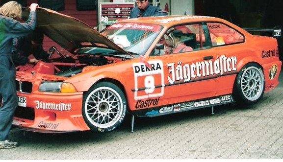

Anyway, du hast ja jetzt einen, wenngleich die Farbe und die IA alles andere als nach bösem Ringtool schreien. Da stell ich mir eher sowas vor:
Edit: War zu schnell, hört sich heiß an, was du alles geplant hast!
Sehr cooles Projekt, werde ich definitiv verfolgen! Bin gespannt!
hehe, habe ja auch definitiv keine 10k dafür bezahlt :roflmao: sonder nur 5k :thumbsup:
Den unteren hatte ich auch schon im Visier, aber der kostet über 20k und ist in DEU gaaanz sicher nicht mit Straßenzulassung fahrbar (kommt aus Polen der Bock) ;)
