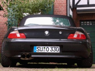

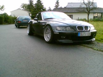

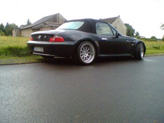

hab endlich meine neuen räder montieren lassen...danke nochmal an alle, die mich beraten haben!!!!!!!:t :t :t
bin zufrieden und alles passt, nächte woch hier und dort nocht der sicherheit wegen ein bisschen ziehen lassen und dann noch eintragen, fertig.
ich find´s schön...

...sieht echt stark aus - kommt unheimlich breit und tief !!

danke, daß es doch ein paar leuten gefällt...hatte schon angst wegen dem pröll-faktor, aber ist doch nicht so schlimm geworden, wie ich dachte....:M
es sind 8,5 x 17 und 10 x 17 mit 215/40 und 245/35 eagle f1
aber an alle interessierten: die reifenwahl war sehr wichtig in bezug auf die breite, da der eagle in der dimension weitaus schmaler ist, als zum beispiel ein dunlop! deswegen der eagle...und zwar der alte!!:w
hinten muß noch ca ein halber cm gezogen werden, da wenn der wagen komplett einfedert, ein ganz wenig plastik verlohren geht an dem radkasten..
vorne ca 1 cm, oder einfach 8 x 17 nehmen
sonst passt alles bestens und klebt schön fett anne erde!

Die Heckansicht Deines Wagens kommt richtig Breit :) :t
Sieht echt absolut super aus, kannst aber evtl. noch ein paar Bilder (Nahaufnahmen) der Felgen machen? Wäre klasse.

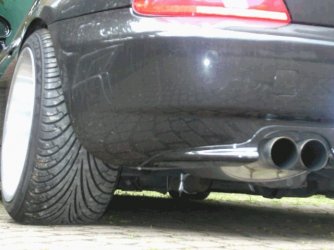

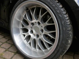

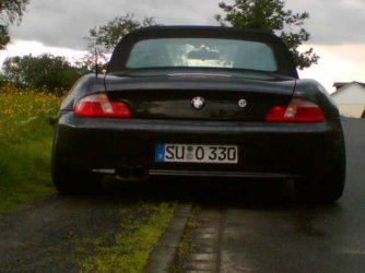

a little closer...

Sehr chick! :t
... die NS-Tauglichkeit würde ich aber in Frage stellen... :w
AW: meine neuen räder sind montiert...
..wenn die flügel gezogen sind und bei extremen belastungen nirgendwo was schleift, dann werde ich das mal testen....:M

die felgen sind "r.o.d. performance", kommt der aluette schon sehr nah.
et sind 13 vorne und 15 hinten. kosten ohne reifen, ca. 800 euro.

Au backe!
8,5x18 ET13 vorne und 10x17 ET 15 hinten...:O :O :O
Das bedeutet (wenn ich mich nicht verrechnet habe) die Felgen an der VA kommen über 4 cm und an der HA über 4,5 cm cm weiter raus als mit der Serien-Mischbereifung... gut... abziehen kann man die etwas geringeren Reifenmaße... aber ich halte es schon für seehr extrem... naja... zumindest sieht es gut aus! :t

hey micha,
keine angst....kanten werden ja noch gezogen und dann passt das wunderbar...allerdings ist diese dimension nicht meine idee gewesen, bin ja hier nicht der einzige, der so eine kombi fährt.:M

gefällt mir auch sehr gut. Mir ist zwar die Felge für den Reifen zu breit aber sieht noch nicht proll aus. Ich finde auch das 17 Zoll völlig ausreichen und genau das richtige Mass sind für den Zetti. Eine Lösung mit anderer ET und ohne Veränderungen an der Karosse wären für mich aber die bessere Lösung.
Hab aber noch keine schöne Felge mit Tiefbett gefunden die es in 8x17 und 9x17 mit der richtigen Einpresstiefe gibt.
Soll aber keine Kritik an deiner Lösung sein. Sieht wirklich fett aus!!!!!
